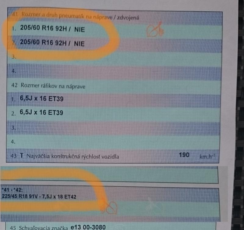

nuž 1-2 sezony to je 70-140eur len za prezúvanie.  v TP mam dovolene len 16" alebo 18". a tie 18" su predsa krajšie

A pozeral si sa dobre? Nemáš tam dole vo výnimke aj také niečo:gotha píše: v TP mam dovolene len 16" alebo 18". a tie 18" su predsa krajšie
Na disku 7J 17" ET42:
-225/45 R17 91V
-215/50 R17 91V
nejako mi to neštimuje - popozeraj.

Jack - u mňa je to takto v TP:
(to dole je to vystrihnuté to dole)

Dilema:
tie kolesá z inzerátu sú na Mokka, 7J R18. Astra má 7.5J R18 (v techničáku)
(Rozteč a otvor sedí 5x105, 56,5mm)
Gumy mám 225 45 R18 - tie by som tam chcel obuť. Na mokku majú byť 205 55 R18
1. je problém mať užší ráf (7j), a gumy širšie (225)?
2. je problém mať iný rozmer ráfku oproti TP? napr. pri škodovej udalosti a pod?

Šírku disku pri obhliadke nebudu riesit. Jedine ze by si to koleso mal odpadnute...kedze tieto udaje su zo zadnej stranh. Ked nieco budu riesit tak rozmer pneu a hlbku dezenu.  Ak nebude podla tp tak moze byt problem.
Podla tabulky 225 moze ist na 7"disk
