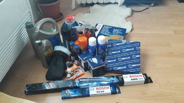

Ja som astre doprial a za 26€ kupil stierače bosch aerotwin vid na foto a k tomu som kupoval aj zadný stierač za nejakych 4,70€ a zatiaľ maximálna spokojnosť, stieraju potichu a čisto uvidíme dokedy vydržia

S bosch som najspokojnejsi.
Pisal som ze mam heyner....no na astre g boli super na j-ku na prd. Takze ich uz neodporucam. Na zimu sa vraciam k bosch aerotwin...
