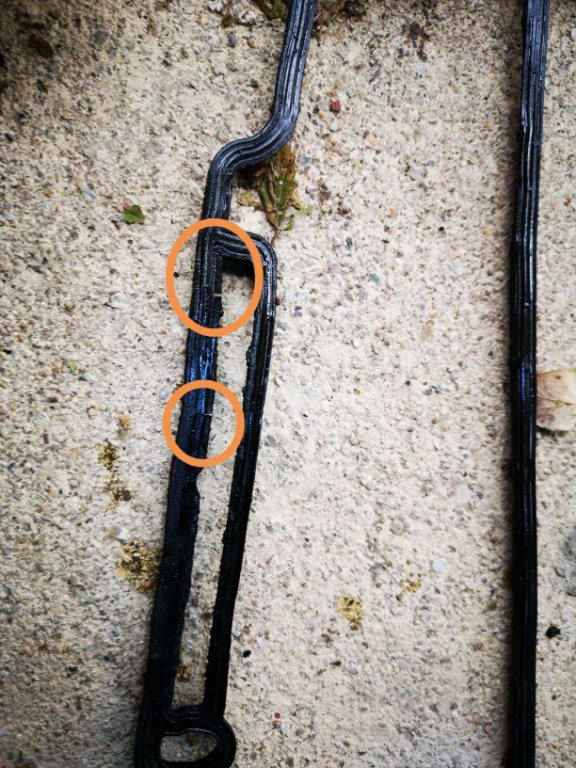

V sobotu som sa teda odhodlal vymeniť tesnenie pod vekom ventilov. Na moje prekvapenie tesnenie sa správalo ako kus plastu. Žiadna pružnosť (aj ked vonku bolo cca 10°C, motor bol ešte riadne teplý). Na prednej strane tesnenia - od masky bolo viditeľných pár prasklín. Je to vidieť aj na fotke. A čo pozerám na tomto fóre, tesnenia vyzerajú byť slabým článkom týchto áut. Takéto veci som neriešil ani na Astre G, vyrobenej v.r.1999 s 230.000 km ani na Octavii r.2010 s 240.000 km. OK, možno si poviete, že tie autá nemali turbo, že pracovali s menším tlakmi, ale tesnenia musia niečo vydržať!!! Hneď na jar preto upúšťam od používania GM olejov a dám tam to, čo som dával do oboch spomenutých áut Na niektorých "hluchých" častiach hlavy som zbadal zdegradovaný a prepálený/ usadený olej. Nehovorím, že za všetko môže olej, ale to je to, čo môžeme zmeniť najľahšie a najrýchlejšie - a snáď to pomôže predlžiť život tesnení...tesnenie pod vekom a solenoidmi je ľahké vymeniť, ale tesnenie hriadeľa je asi iná záležitosť...
Zatiaľ to vyzerá že netečie olej nikde.
