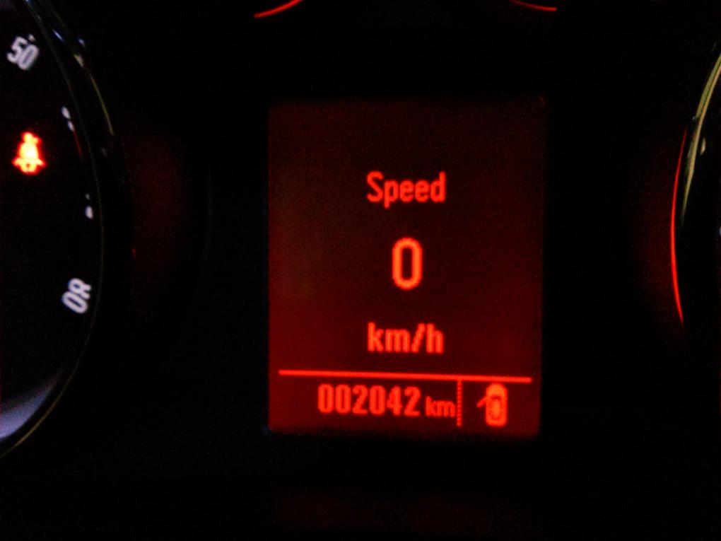

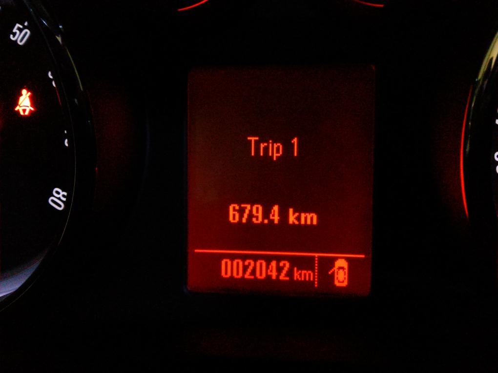

ja to mam na mojej LPG zafire takto
prvy set:
- aktualna rychlost [km/h]
- trip 1 [km]
- trip 2 [km]
- alternativny dojazd [km]
- priemerna spotreba [L/100km] zvlast pre benzin a LPG
- aktuanlna spotreba [L/100km] ukazuje pri jazde na benzin aj LPG
- priemerna rychlost [km/h]
druhy set:
- tlak v pneumatikach
- nastavenie zataze
- opotrebovanie oleja
- nastavenie jednotiek
medzi setmi prepinam stlacenim "menu" a vramci setu prepinam pootocenim "kruzku"
							prvy set:
- trip 1 [km]
- trip 2 [km]
druhy set:
- nastavenie zataze

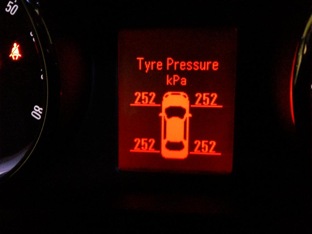

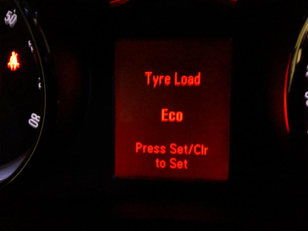

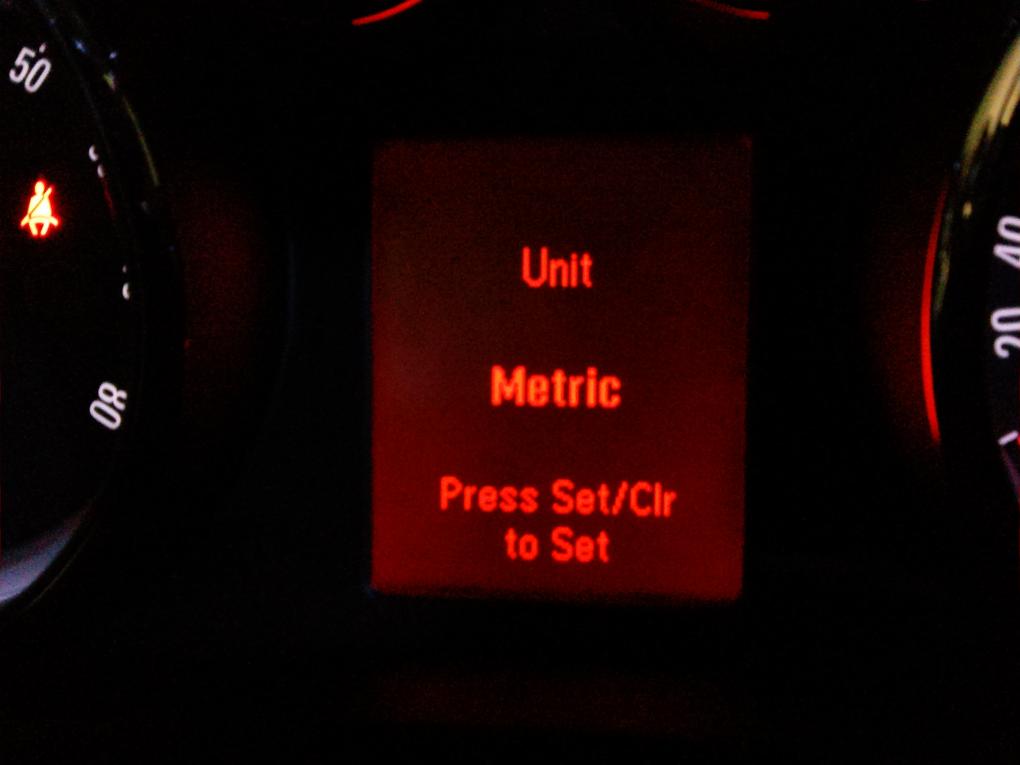

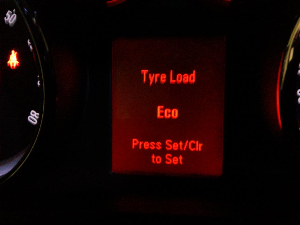

Re: Počet záložiek v menu grafického displeja
Este pridavam fotky z druheho setu.
Myslim si ze na tom displaji naozaj mohli zobrazovat viac dolezitych informacii ako je teplota oleja, tlak turba ... Pripadne dat moznost si nastavit ake udaje tam chcem vidiet. Ukludne by som ozelel dve rozne pocitadla KM.

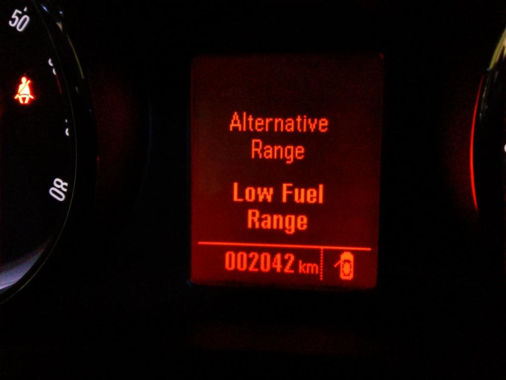

aha, dnes som zistil ze ked mam obrazovku "dojazd" tak viem stlacenim SET/CLR prehadzovat dojazd:
- na benzin - "fuel range"
- na LPG - "alternavive range"
- celkovo - "total range"
