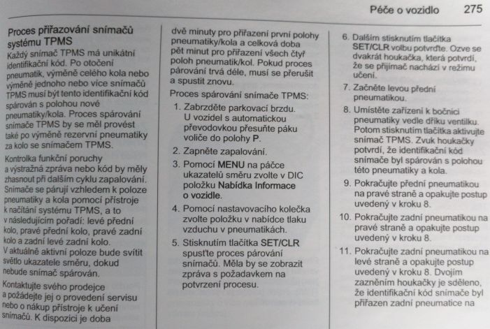

To je možná k tomu předchozímu systému. Tady je manuál v PDF pro letošní modely (strana 273).
No je to ine, na konci toho PDF je 08 / 2013.
Ja som pred tyzdnom s novou zafirou dostal knizku a na konci je 03 / 2015.
Aha já vycházel z oficiálních manuálů, protože se v tom lépe vyhledává, budu muset najít tu svou knihu.
Edit: Hmm, tak v tom tištěném manuálu mám to samé. To čidlo stačí nastartovat do nějakého učícího módu. Jsou různé přístroje + další, ale chce to mít jistotu, že to s nějakým takovým půjde. Tenhle vypadá nadějně (jsou tam různé automobilky), ale až bude aspoň za polovic.

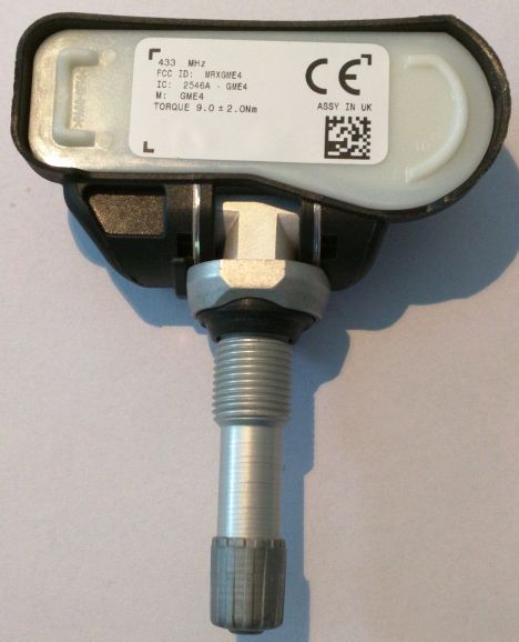

Tak jsem si dnes byl v Oplu vyzvednout origo čidla (1540,- po slevě). Všude jsem viděl nějaké hnědé kostky, které vypadaly, že nepůjdou rozebrat a v tomhle snad půjde vyměnit i baterie (vpravo).
to je cena za kus alebo 4ks?OldStanda píše:... vyzvednout origo čidla (1540,- po slevě)
ale asi jeden
Tak tak za jeden kus
Edit:
Podle FCC ID jde o výrobce "Schrader Electronics". Tady je vidět montáž. Za ty prachy k tomu nejsou ani matice pro připevnění k disku
							Edit:
K tomu je třeba připočítat 2x ročně 400 Kč za spárování s řídicí jednotkou - vyhozené peníze !!! Tedy pokud se jedná o čidla pro druhou sadu kol.

Tys takovou částku někdy platil v Oplu? Ona tady lítá již dlouho a já ji začal taky věřit, ale tohle je práce na 5 minut a to ještě přeháním. Pokud bude hodinová sazba 600,- Kč a oni si započtou 15 minut, tak to musí bohatě stačit a vyšlo by to na 150,- Kč.
Už jsem tady dával nějaké video, ale tohle (má 2 minuty) je z Cruze, který má stejný systém. Ten "Orange TPMS activation tool" stojí na Aliexpressu 65$ a kdyby byl pro 433MHz, tak už jsem si ho koupil. Jenže tam jsou jen pro 315MHz, což je frekvence pro USA (na to pozor). Tipuju, že příští rok by to mohlo stát kolem 50$.
Za mě jsi udělal dobře, ale s tou cenou je to jinak, sice to může trvat chvilku, ale důležitější je normohodina, kterou na to má servis dle servisního plánu. Takže to může být víc, než jen stopade.
Zjavne sa jedna o taketo nieco: https://www.youtube.com/watch?v=2M0G49UoyC4 Som zvedavy, kolko taky pipak stoji.
