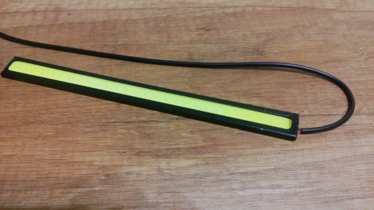

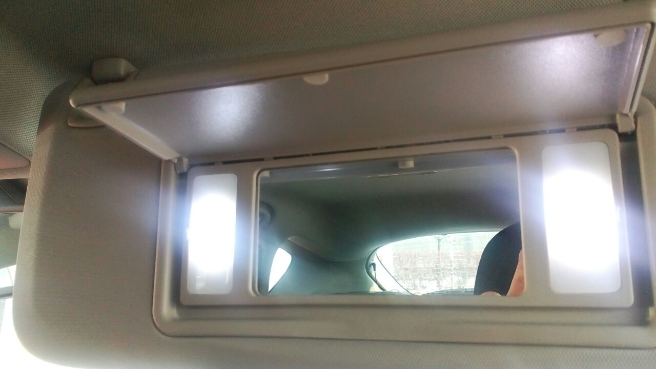

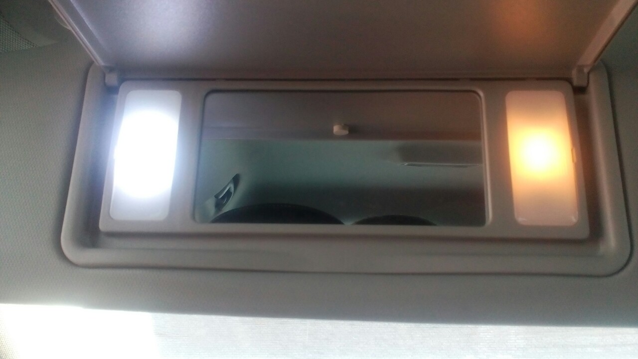

LED pásek už dorazil, po zapojení svítí bíle. Pokud nebude stačit tento jeden, tak dokoupím i na 2 stranu. Momentálně čekám na redukci T10, abych nezasahoval do originál elektroinstalace.

Ja som mal podobný led čip a mal som ho zapojený v kufri na redukciu T10 (aby som nezasahoval do kabeláže ako ty) ale tak po zatvorení kufra ostala slabulinko svietit jedna strana, ale to si videl minimalne takže bol tam prúd nejaky tak preto som to dal preč, lebo som skušal či to náhodou neprestane tak som zavrel kufor, auto zamkol a po hodine sa vrátil a svietilo to rovnako, tak snad tvoj nebude tak
len taka rada do plena
takýto čip som to mal https://geek.wish.com/c/5677a6d0ae8c933242032188

Dík za info, no stálo to 21kč, tak to mě nezrujnuje, případně koupím něco kvalitního u nás v ČR.

Jasné ja len tak hoc pre ostatních ak by niekto niečo podobne zvažoval
ale ja som to poriešil 2x biely led pásik o dlžke na 20cm a nalepil na nich suchý zips a vybavené

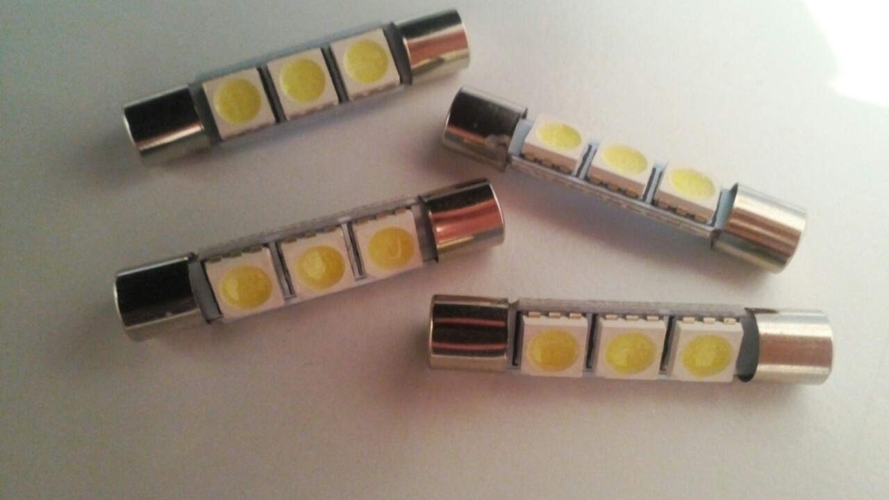

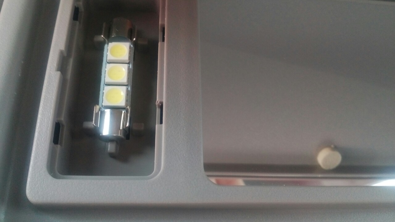

Tak jen pro info, tak jsem se sekl a i přesto že tam sufitka 31mm vleze, tak pak nesvítí. No měl jsme si sufitku vytáhnou a pořádně změřit, včera to dorazilo a místo 31mm je třeba koupit 28mm´. No tak dnes jsem vytáhl sufitku, pořádně proměřil a objednány jiné menší. Naštěsí to člověka nezrujnuje 20kč za 4ks.

A isto nesvieti preto, že je dlhšia? Veď pokiaľ má dobrý kontakt, tak by mala svietiť, je jedno či má 31mm alebo 28mm.Astra - R@SAG píše:Tak jen pro info, tak jsem se sekl a i přesto že tam sufitka 31mm vleze, tak pak nesvítí.
Skúsil si ju otočiť? Tam by mala byť zachovaná polarita, či nemusí.? U LED-iek, čo som dával do stropného svietidla, tak tam musí byť zachovaná polarita pretože keď som ju zasunul do pätice opačne, tak nesvietila - sú to predsa diody čiže priepustné len jedným smerom alebo sa mýlim?

Jack - Tak mi to nedalo a šel jsem to opět vyzkoušet v polední pauze na oběd v práci
. Výhodou je denní světlo a po prohlednutí jsem zjistil, že to pujde, jen je potřeba je více zacvaknou
. Tak vyzkoušel jsem a nic, nakonec opravdu po změně polarity, začla svítit. Ráno mi to nedosšlo
. Proto jsem zbrkle objedna jiné, sakra
Vyměněno za všechny 4 klasiky a pecka.
