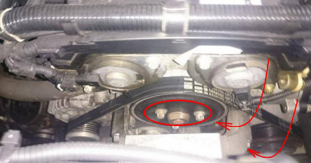

Ten olej:gotha píše:Ahojte, pofotil som tieto mokré časti, vyzerá akoby olej alebo dačo pretekalo z týchto vrchných krytov (je to kryt vačiek?)
http://www.astra-j.cz/viewtopic.php?f=7&t=802

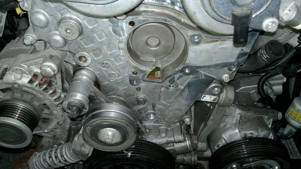

A vodu hladaj okolo pumpy. Musis ju nahmatat rukou bud ponad alebo popod ten strieborny drziak motora Za tym velkym kolesom s 3ma srobami je pumpa, takze musis dosiahnut az za koleso:
http://www.astra-j.cz/download/file.php ... &mode=view

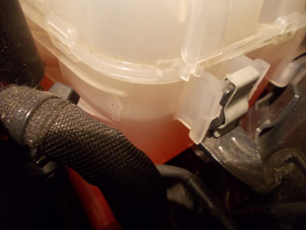

Auto zatím nic nehlásí. Rozsah té šipky je min až max?Xavier píše:Pod min, či pod max?
Re: chladící kapalina
Vrch šípky je max. vodu mas tesne nad min.
