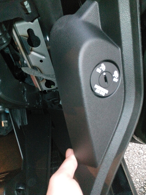

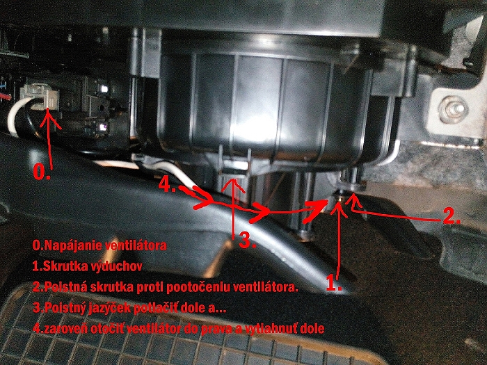

Vymontuješ kaslík spolujazdca 4 šrauby jeden je pod krytom na ktorom je vypínač airbagov ten nemá šrauby, len opatrne vycvakneš.
Potom odmontuješ plastoví rozvod vzduchu na nohy spolujazdca jeden šraub a opatrne vytiahneš zo stredovej konzoly.
Odpoj kábel od regulátora otáčok.
Potom odtiahneš jeden šraub čo poisťuje ventilátor proti otočeniu a vypadnutiu.

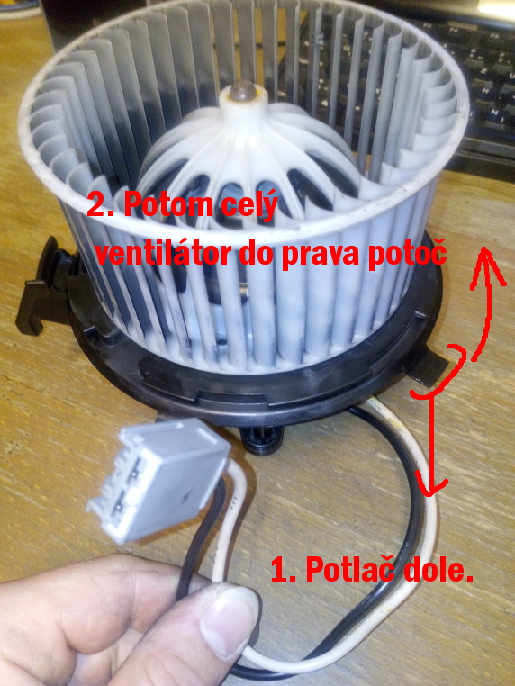

Ventilátor vymontuješ tak, že ten plastový jazýček potlačíš smerom dole aby neblokoval otočenie celého ventilátora doprava. Pravou rukou chytíš ventilátor zo spodku a ľavou potlačíš jazýček dole a celý ventilátor potočíš doprava a on ti sám vypadne dole.

Ten privarený šraub si nevšímaj a nechaj ho na pokoji.
Mne trvalo 2 hodiny, kým som na to prišiel. Teraz je celá výmena max na 8 minút. :D

PS: Ten jeden šraub na tvojom pláne označený 1 si vôbec nepamätám ani neviem či tam niečo také bolo..... :roll: musím sa na to ešte raz pozrieť.
Tak som sa pozrel a zabudol som ho tam naspäť namontovať ...
Opravené.

Ešte fotka demontovaného krytu prepínača airbagov.
