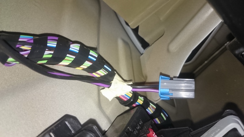

Akej farby boli drôty 12V zásuvky v kufri ST čka. Ja som tam našiel obdĺžnikový konektor s asi 12 pinmi. Z toho boli využité len dva - obidva červenobiele drôty. Myslel som, že to je ono, ale tu na obrázku je tá koncovka pre 12V zásuvku v kufri iného tvaru. Poistka už bola v obvode, alebo ju bolo treba doplniť?
Koncovka ma len dva kable. Ak sa dobre pamatam fialovy a cierny. Skjus lepsie hmatat hore v tom otvore. Je tam prilepena paskou.
ahoje,
nemam v kufri zasuvku, a nasiel som konektor na lavej strane chcem by som sa spytat ako je napajany tento konektor? na Gecku som si zasuvku dorabal a bral som trvale napajanie ktore je pripavene na prives... takze po vypnuti a zamknuti auta je stale pod napatim
je takto urbobena aj tato predpriprava? a ked nie, viete kde vziat trvalych 12V z baterky?
v gecku je prives napajany cez 10A postiku inak to ide priamo na baterku, vyhoda napr na nabijanie tel., chladnicky a podobne - dokonca aj baterka auta sa da takto nabijat

Nie je napajana trvalo.
a mate tip odkial zobrat trvalych 12V ktore idu cez poistku?
ta "poistkova skrina" v kufri na lavej strane nema trvale napajanie? je tam aj pripojenie na prives...

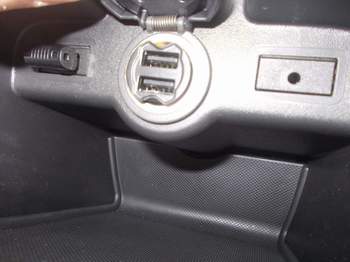

Čaute.
Dnes v autorizáku namontovaná 12V zásuvka do kufru. Cena zásuvky 303 Kč. Měl jsem z výroby přípravu.
Kódy dílů: 13502523
13504000.
Auto jsem kupoval tam, za montáž nic nechtěli, takže palec nahoru.
Při objednávání vozu to mělo stát podle ceníku OPEL 3000 Kč
Pro puntičkáře:
K tomu jsem si koupil výrobek Hama 121961, který mě tak překvapil, že jsem ho dal nakonec
do přední 12V zásuvky, protože skoro vůbec netrčí ven a může tam být napořád, protože jde zavřít i originál
krytka.
Dále budu řešit, jak dostat 12V z kufru k děcku dozadu, mám už nějaký nápad,že to asi nepůjde ani nijak zvlášť vidět,ale nejdřív, objednám kabely a zkusím.

Pěkná práce a palec nahoru, už jsem se díval na tu HAMA USB a pěkná, asi si jí koupím taky
. Kde jsi to koupil, někde okolo Ostravy / Havířova. Díky.
