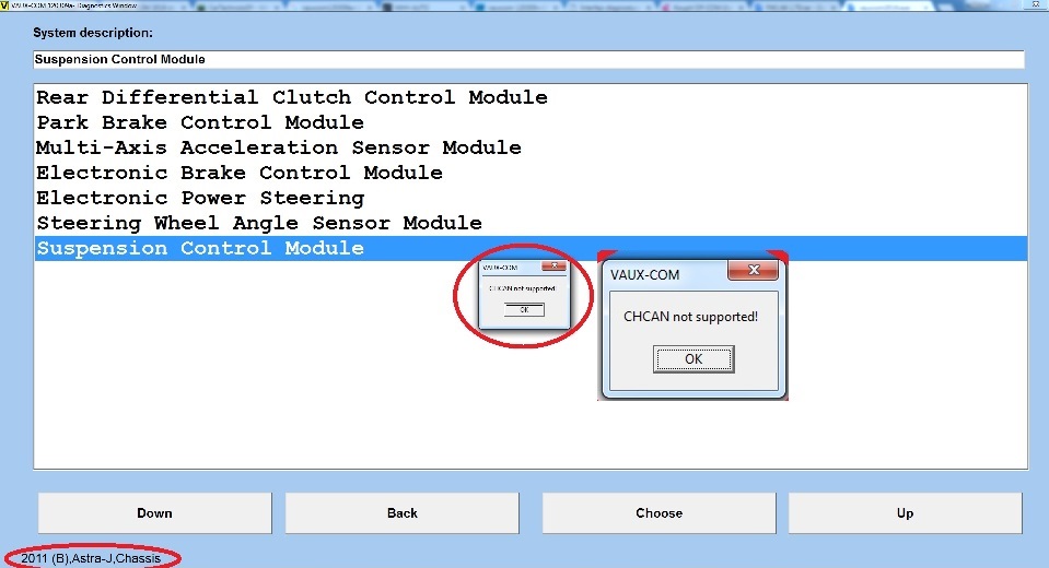

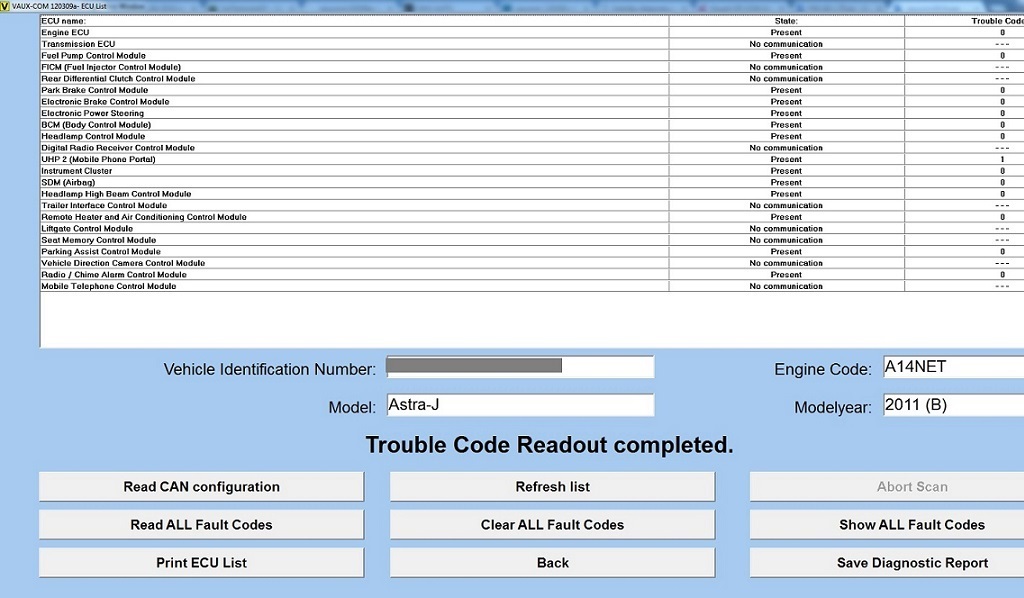

Vyskusal som verziu 2016 (vauxcom120309a+160115a) (az po Astru K) + fw1.64 a je to stabilnejsie ako stara verzia a pozna aj GMLAN (nove auta od Astry J), ale stale to nedokaze vsetky jednotky (napriklad radio, klimu, telefon, zvukovy modul, tazny modul,...) a stale nepodporuje CHCAN - Chassis CAN - podvozok - napr CDC tlmice. A zapnut vypnut tiez nic nejde iba budiky. Live data som zabudol vyskusat.

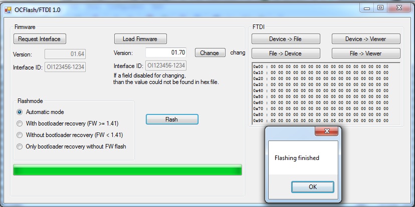

Edit, updatoval som FW, neviem ci to nejako pomoze, otestujem potom.
Edit2:
Ten CH-CAN s Cinou nebude fungovat lebo Cinsky OPcom je Revision B. Je potrebny aspon Revision C - co je original alebo by tom mal by aj HQ Clone z Bulharska.
A posledna Revision D - original Opcom uz je uplne iny HW/plosny spoj, ktory neobsahuje rele.

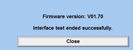

jackdaws - toto presne uz nerobi verzia 2016, preskenoval som vsetky s fw 1.64 a ziadna chyba. Predtym to este niekedy hadzalo chybu ESP, teraz to uz neurobilo. Ale testoval som iba 1x.
Dark69 - livedata som zatial netestoval, mozno vecer bude cas. Diagnostiku mam povodnu cinsku, FW co som testoval s 2016 bol 1.64, potom som flashol na 1.70 a ten som zatial netestoval.
