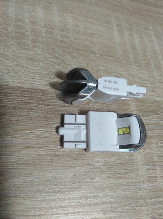

vcera som dostal od kolegu..
.. tak cez vikend vyskusam ;)
vyzera to zaujimavo. deklarovana svietivost? ma to aspon dakych 800-900lm (europskych) :D

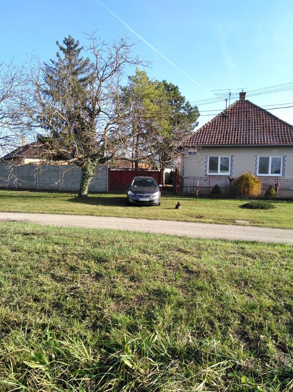

sprav potom foto cez den a zdialky prosim, aspon tak 30-40m, ci to bude vidiet.

cez vikend u svokry som sa zahral, ale som sklamany, hned po starte to hlasi chybu.. :x
z pravej strany svietilo slnko, takze ta strana sa nerata..ale na lavej strane to vidiet, je to LED, ale slabe voci klasickej halogenovej T20
v produktovom liste som nasiel deklarovanu svietivost pre LED - 190/26 lm, co je slaba polovica ako klasicka T20 - 440/35 lm (inak samotna parkovacka v LED je vyraznejsia voci klasike, zial denne sa uz straca) :?
podla mna na tu vzdialenost slusna svietivost. stracat sa to bude stale, ale mas vyhodu tmavsieho auta. u mna na bielom to bolo upln, ze zle, lebo nebol ziaden kontrast. chybovu hlasku vies poriesit odporom, to je najmenej
