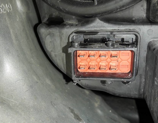

no aj tak sa mi moc do 200€ svetiel nechce ale tak skusim ako to pojde s tými konektormi, prikladám fotku mojho konektora bez LED, poprosím niekoho kto ma LED z výroby nech mi vyfotí podobným spôsobom svoj konektor na porovnanie, ak by bol konektor iný tak z toho asi upustím, nechcem zasahovať do kabeláže

posielam ti moj konektor, ale ten je bixenon AFL
https://drive.google.com/file/d/1MtdRvm ... 5ca3T/view
vyzerá to tak,že konektory sú rovnaké, záleží len na počte pinov a ich obsadení.

nooo díki Mimo, no vidím že piny su inač uložené ako na mojom :/ ako dalej? chlapi poraďte
idealnejšie by bolo keby ti niekto cvakol halogen + led, teda svetlo po facelifte, budeš múdrejší.

jack, cvakni prosim ta ten konektor, aby sme s matusom v tom mali jasno. lebo ja uz ledky experimentovat nejdem, ale presne to riesenie vymeny svetla by som bral, lebo predat stare sa tiez daju za daku cenu, hlavne ak su i dymove tie moje.
Keď nezabudnem, tak nafotím, len ešte potrebujem prísť na spôsob, ako sa tá pätica odpája, lebo minule keď som do svetiel dával iné H7 (Nightbreaker unlimited), tak som ju skúsil (len tak preventívne) vytiahnúť z pätice a nešla - tak som to nechal tak (je na nej nejaký fialový "bazmek", asi ho treba pridvihnúť či povytiahnúť). Držím sa zásady, že čo funguje, tak do toho netreba zbytočne vŕtať (len tak zo zvedavosti sa pozrieť ako to vyzerá vo vnútri) - preventívna údržba a iné činnosti spojené s predchádzaním porúch je niečo iné.
vacsinou je tam bazmek co povytiahnes a potom cely konektor sa potiahne. poprípade v manuali ci to nebudes mat odfotene pri odpajani ci tak nejak. ak tam vôbec take davaju
ja som ten bazmeg vypáčil skrutkovačom.easy
