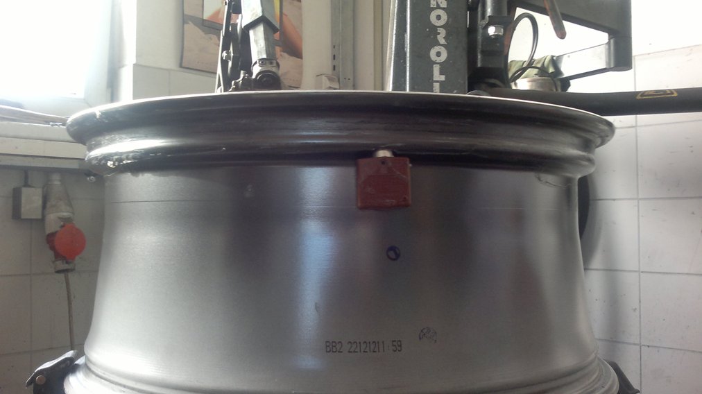

Modely 2009 - 2012 před FL mají jiný druch čidel tlaku než máme mi
   , už se to tu taky řešilo a k tomu si ani v Čine nic nešeženeš a podle mě se to řeší formou diaknostiky a není třeba žádná krabička.

Já měl na OPC právě ty starší viz obrázek
