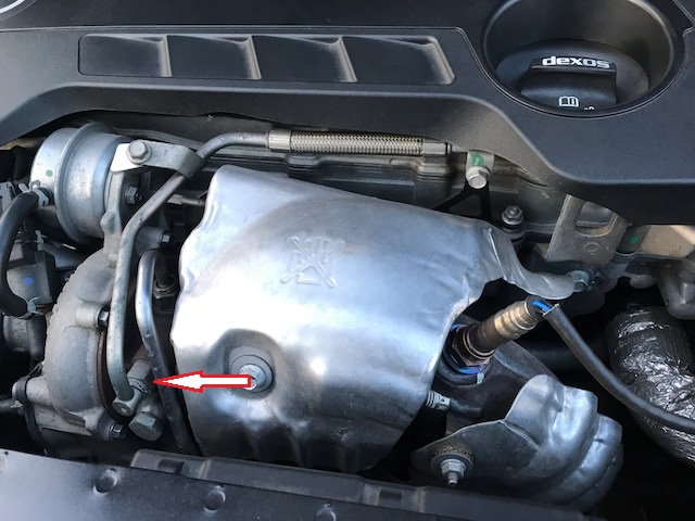

Zajímavé je hlavně to přeprogramování - netěsní trubka, tak to přeprogramujeme - zajímavé řešení. Snížíme tlak turba a máme problém vyřešen ! :idea: Tož Opel buď pochválen! :!:

S tlakem turba si myslim ze to nesouvisi, protoze se jedna o obtok chladici kapaliny. Vpredu na turbu je takova kovova pletena hadicka a v tom spoji u turba dochazelo k uniku.
Bude se jednat o novejsi SIDI motory co se davaji do Kcka. U Jcka to budou a16xht/b16shl +a16sht/b16shl
No zitra se snad dozvim vice

Phrz píše:S tlakem turba si myslim ze to nesouvisi, protoze se jedna o obtok chladici kapaliny. Vpredu na turbu je takova kovova pletena hadicka a v tom spoji u turba dochazelo k uniku.
Tak už víme proč se mění SW , když netěsní hadička ?

Koukali jsme do dokumentace co ma servis od Oplu, byl tam vyznacen postup opravy a na posledni strance byla pouze informace o nahrani novejsiho sw RJ.
Divil se, ze na Jcko je svolavacka, ze k tomu vetsinou uz pristupujou dost vlazne, ale pak koukal na tu motorizaci a rikal, ze pravdepodobne budou aktualizace prichazet i nadale, protoze ty motory se davaj i do soucasny generace Astry, ze to svezou s tim. Nejspis ale prehrani toho sw nesouvisi s vymenou tesneni.
Pocitove mi prislo auto zivejsi, ale muze to byt placebo :)

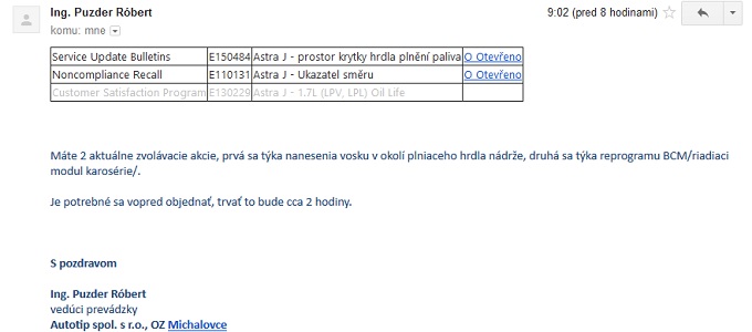

ja som sa bol dnes objednať na piatok do servisu na zvolavačku kedže na moju astru su 2 zvolavačky,
zaujímalo by ma čo je to druhé, to preprogramovanie, neviete o tom niečo bližšie?

Ukazatel smeru? Zeby konecne riesili zblbnute smerovky?
http://www.astra-j.cz/viewtopic.php?f=1 ... ilit=+clak

nooo vieš čo, ja s tym nejak problém nemám, ale piatok tam skočím tak dám vedieť či sa to zlepšilo, ale určite sa budem dobíjať toho že na čo presne je ten reprogram zameraný
