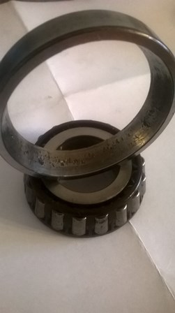

Špekuluješ že aké množstvo oleja dať , teraz som dokončil prevodovku z Insignie 10/2011 (106 000km) , ložiská sú už od iného výrobcu a z plastovou klietkou. Pri Timkenoch kde ešte na predlohovke boli dobré ložiska tak teraz už sú v horšom stave. Na fotke je ložisko ktoré stále odchádza , ale tu sa ešte aj vonkajšia časť ložiska v obale pretočila a už má vôľu.

Doteraz som nechapal ako mozu taku prevodovku vyrabat 15 rokov bez konstrukcnej upravy (az v nejakom 2012 roku pridali ten mazaci kanal), ale ze tam este aj daju plastove loziska, tak je uplne nenormalne. Tiez nechapem, ako mohla Astra s tou prevodovkou prejst 100tisicovy test AutoBildu.
K tym posunom radiacej paky sa opytam, to je ked napriklad zaradim dvojku a pustam spojku a ta paka sa posunie o dajme tomu milimeter pri tom zabere motora do prevodovky? To je konstrukcna chyba prevodovky - ma volu v lozisku alebo to je uz prvy priznak opotrebeneho loziska?
Ak rozoberies prevodovku a chybne je len jedno lozisko tak menis len to, ale uz vsetky pre istotu?

Je to tak, ak zaradíš 1 stupeň a máš ruku na radiacej páke tak by sa nemala pohnúť žiadnym smerom. Ak sa pohne ,tak to je prvý príznak opotrebovaného ložiska. Ale nieje to pravidlom že páka sa pohne. Stalo sa už že páka sa nehýbala a ložisko bolo opotrebované a prevodovka hučala. Ak rozoberiem prevodovku a je tam len to jedno ložisko poškodené tak vymieňam všetky. Pretože sa ešte nestalo aby ostatné boli v perfektnom stave.
