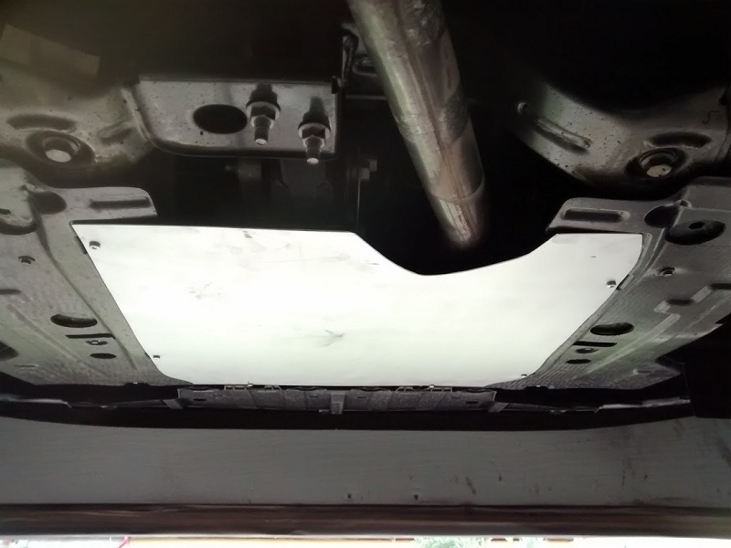

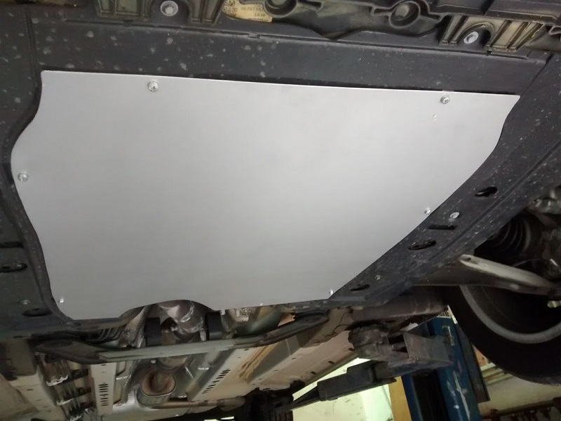

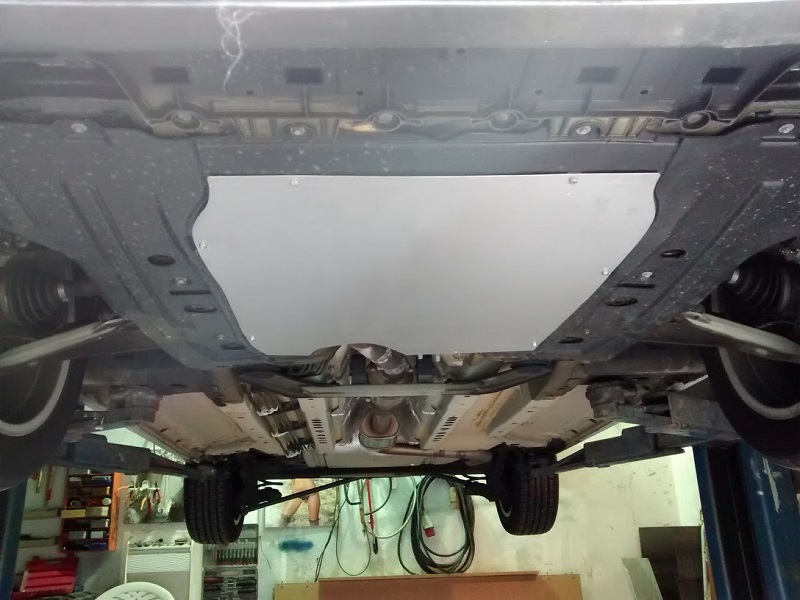

ja som to vyriesil takto
Astra 2014, 1.4 NET LPG Cosmo
Re: Plastový kryt pod motorem
Zaujimave. Kolko km uz si s tym najazdil? Ja by som tam niekde v strede vyrezal aspon jeden kruhovy otvor priemeru 10cm na chladenie. Neviem co to urobi s turbom v lete, ked vypnes horuci motor. Keby ze je tam aspon vodne elektricke cerpadlo, co chladi po vypnuti, tak sa nebojim.
paradna krytka ;)
preston1793 píše:ja som to vyriesil takto
Z akého materiálu a akej hrúbky je ten kryt?

mam to od kedy mam auto +/- mesiac, najazdene na tom teda mam cca 24000 km. Tak snazim sa nechavat bezat motor chvilu na volnobeh po dlhsej trase, nech si trocha turbo oddychne ale mozno ta diera nie je zly napad. Na druhej strane kryt pod motor sa predsa dal objednat aj ako priplatkova vybava ak sa nemylim, ale neviem cije s dierou nejakou. V servise mi na to pri prehliadke vobec nic nepovedali, tak ale im to moze byt jedno.
Co sa tyka materialu je to nejaka zliatina hlinika a nepamatm si uz hrubku, ale asi 2-3mm? Ten kryt je vlastne obycajny plastovy kryt z allegra. Povodny mal ten stred plastovy, ja som si to len dal podla neho vyrezat a vymenil za hlinik
