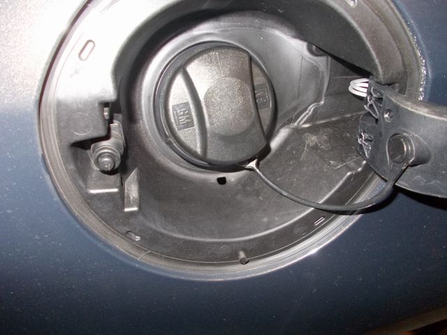

Vcera som tiez absolvoval. Samotna montaz trva asi hodinu (vratane voskovania hrdla/viecka nadrze).
Nejake foto:

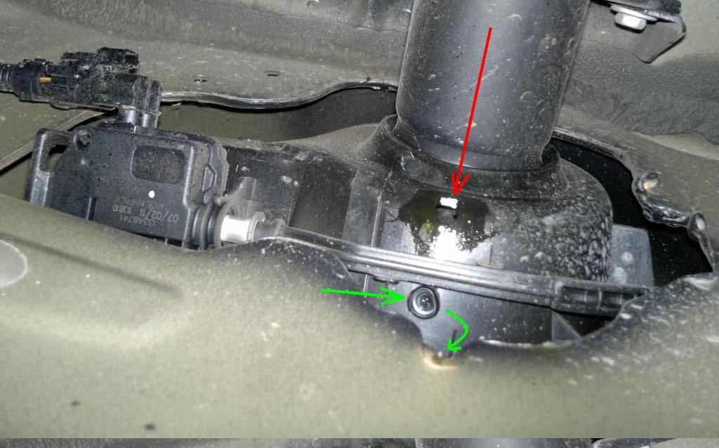

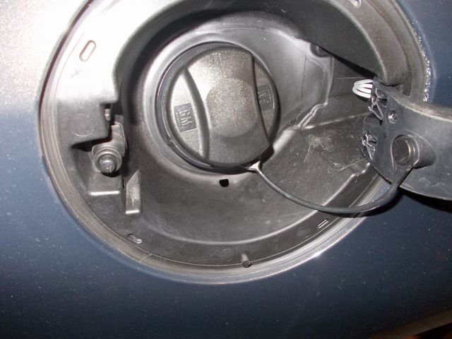

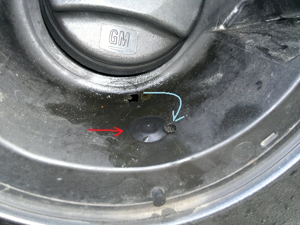

svolávací akce Ti 15-P-109 , pří se jedná o úpravu u hrdla tankování paliva, aby v případě potřeby mohlo vče odtíkat. Jak jsem otevřel dvířka od palivové nádrže, tak jsem tam nic zvláštního nenašel a ani ten další otvor o kterém hovořil.
BLESK: nevíš co tam prováděli přesně s tím voskováním hrdla nádrže.
EDIT: Už jsem to odhalil :D :D :D a zde je foto - http://www.astra-j.cz/viewtopic.php?f=1 ... 969#p11969
Re: Svolávací akce

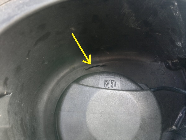

Musel jsem se jit podivat 8-)
jak pises, udelali novou diru - modra. Tu starou ucpali - cervena:
Napadaji me 2 moznosti:
1) starou dirou teklo prebytecne palivo na vnitrni stranu karoserie. Ucpali ji a karoserii osetrili voskem - orchrana na 12 let zaruky na prorezivjeni
2) udelali diru novou a skrz ni to tece na plech karoserie, ktery dodatecne osetrili voskem.
Na ten vosk jsem zvedavy. Nikdo nic nedelal s podbehem praveho zadniho kola. Az bude cas, budu se tam muset odivat.

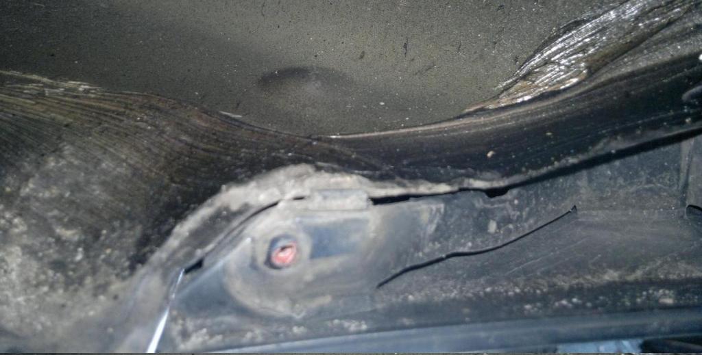

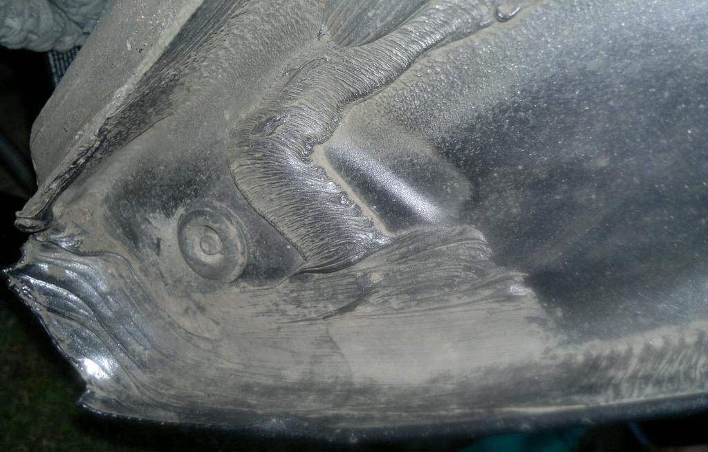

Mimochodem, mam tam utrzenou gumu, ale je to tam uz nejakou dobu:
Re: Svolávací akce

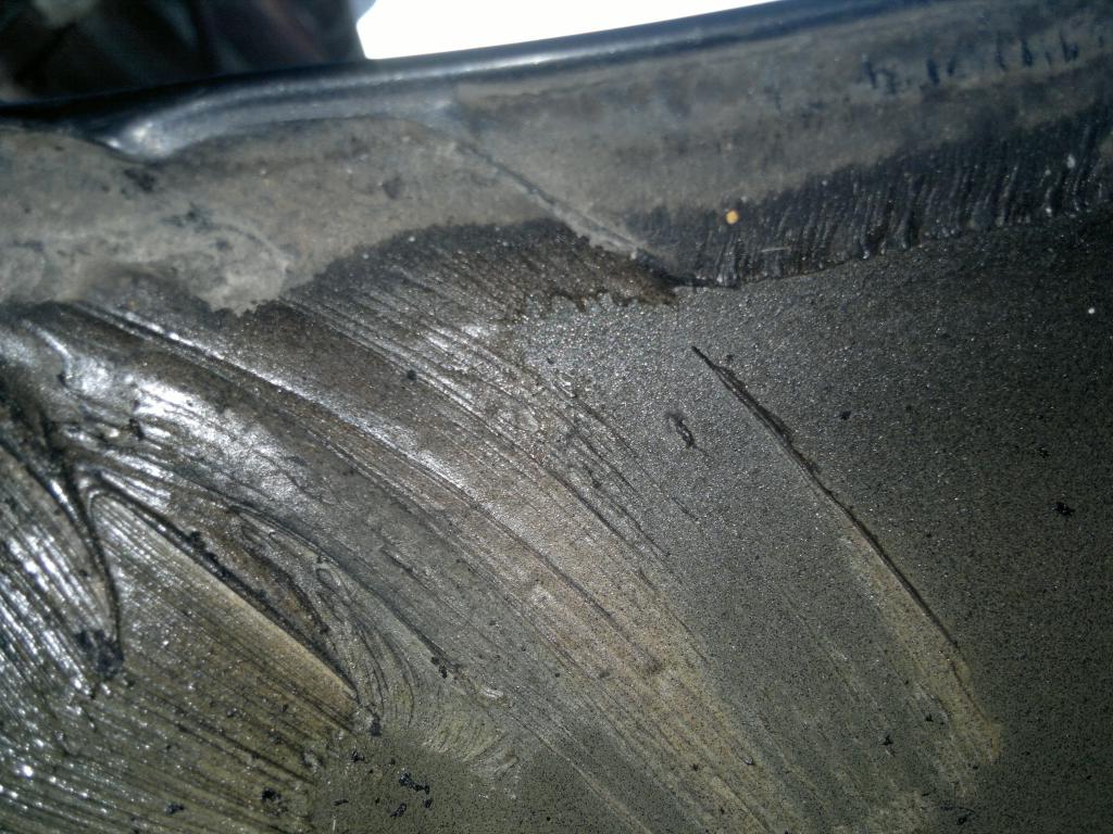

Dnes jsem se dival pod blatniky a fakt je tam cerstvy anitikorozni nater. Lepkava cerna hmota.
Puvodni dirou kapalo prebytecne palivo do mezery mezi 2 plechove casti karoserie, takze si dovedu predstavit, ze to nedelalo dobrotu:
Zelena - stara dira. Cervena - nova.
Re: Svolávací akce
Jinak celkem slusna anikor. ochrana lemu blatniku:
