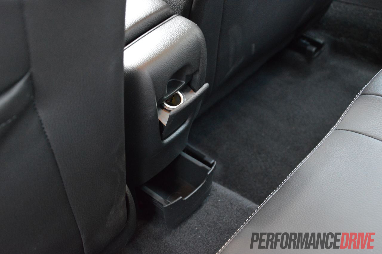

Teď jsi doobjednávám sítko do nádobky odstřikovačů a hledám na netu zadní díl středového tunelu s koncovkou na 12V, jen to nemohu nikde najít a ani na PL Alegru jsme to nenašel. Nevíte jak se to přesně jmenuje :D :D :D . Pokud by to bylo za rozumné peníze a zachovalé, tak to vezmu a dodělám k tomu 2x USB.

No sleduji to vlákno na dodělání 12v, no ale teď se bude do měsíce řešit zapojení autokamery a tak uvidím zda se pustím i dotoho, ten originál do roku 2012 mel tech 12v zasuvku na otevírání, že :?: Xavier nemáš někde foto ze staré astry :D :D .

Foto mam, ale toto zrovna nie :) Viem presne ako to je. Dole je suflik, taky maly sikovny a nad nim, tam kde mame my po faceliftovy, taky skok dnu na plaste, tak tam bola vyklapacia 12v zasuvka. Bolo to ovela sikovnejsie. ...tak mam aj link, v tomto vlakne je foto
http://performancedrive.com.au/2012-ope ... socket.jpg
ten suflik by som prijal. 12v by som vymontoval a dal tam ten usb konektor co som si dorabal. kazdopadne setrili k horsiemu.

No a toto je to co scháním, díky Xavier.
