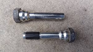

Čaves.
Kam ide ten s tou gumou ? Hore, alebo dole ?
Vpredu hore a v zadu dole? Je to správne?
Diki...
Re: Brzdy
Tak ako vravíš, aspoň podľa katalógu.
