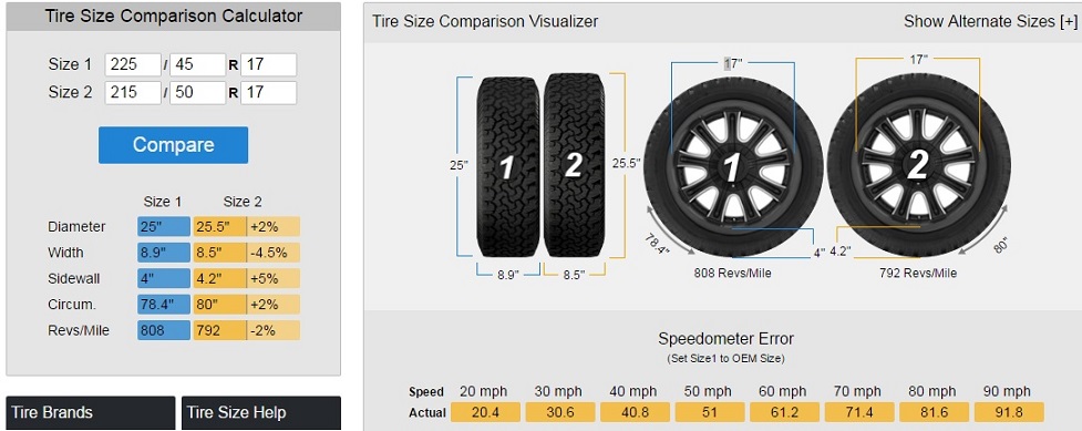

Nemyslim 16" vs 17" ale 225/45/R17 vs 215/50/R17 - podla mojho technicaku mozem mat oba rozmery. Rozdiel v obvode je 2%. Neviem ci 2% z obvodu urobia 2% v rychlosti, ak ano tak je to zanedbatelny rozdiel
http://www.astra-j.cz/viewtopic.php?f=9 ... =10#p11080
Nechapem, kto vymyslel take oznacenie pneu s % vysky.

Ked si zadam do porovnavaca tie 2 16" z TP, tak je rozdiel 1,9%

Ja neporovnavam 16" a 17" ale 16" a 16" v inom rozmere, ktore mam v TP. Tam je rozdiel v priemere kolesa 1,9%
