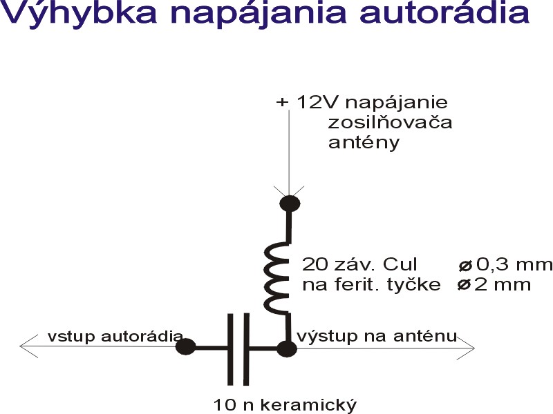

Každý anténní zesilovač má být umístění co nejblíže k anténě a pokud je někde ve sloupku (nebo třeba na střeše domu), tak potřebuje napájení. A to se řeší tzv. "fantomovým napájením" (viz. přiložené schéma), protože nebudu někam zbytečně tahat napájení, když to jde vyřešit rovnou po koaxiálu. Jinak bych musel na střechu domu dotáhnout 230V, abych tam mohl použít 12V adaptér pro zesilovač.
Re: Dotykové radio
to co jsi napsal je logické ale asi ne u oplu . Tohle jsem zkoušel hned na začátku ale nic se v příjmu nezměnilo . já mám na střeše anténu ploutev a ta má být v některých případech i pro telefony , jestli je to kvůli tomu nevím. Z ruských stránek mám schema atam to je zvlášť . Můžu poslat na mail
