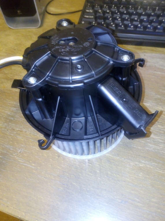

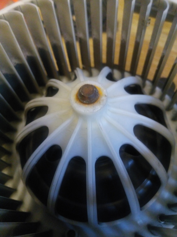

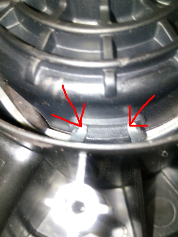

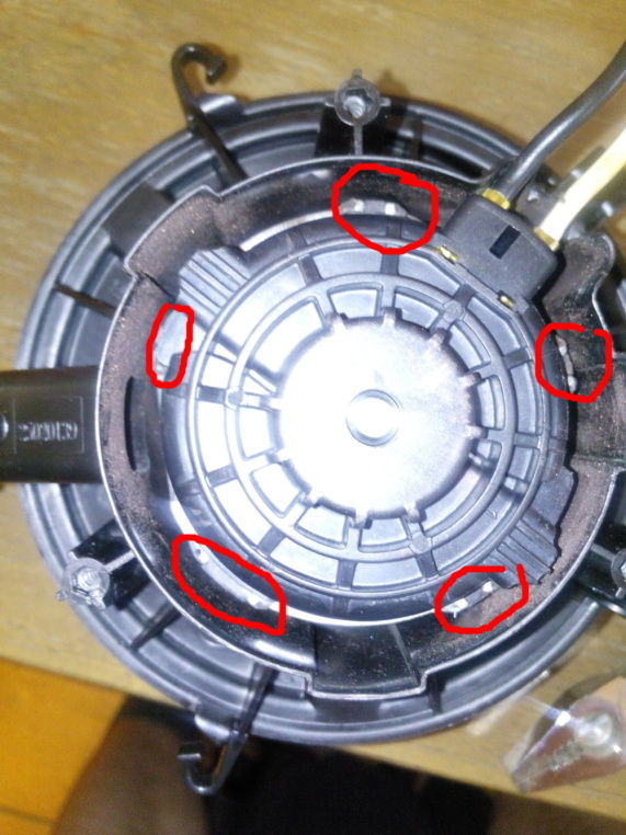

Tak dostať sa k motoru je trošku problém je to zacvaknuté  piatimi takýmito zubami musím zohnať rozťahovacie kliešte
ešte pár foto ako to vyzerá:

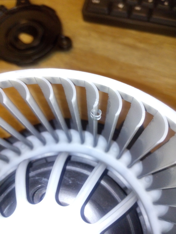

Na listoch vrtule sú dve takéto čudá, asi na vyváženie, alebo nebodaj kurvítka?

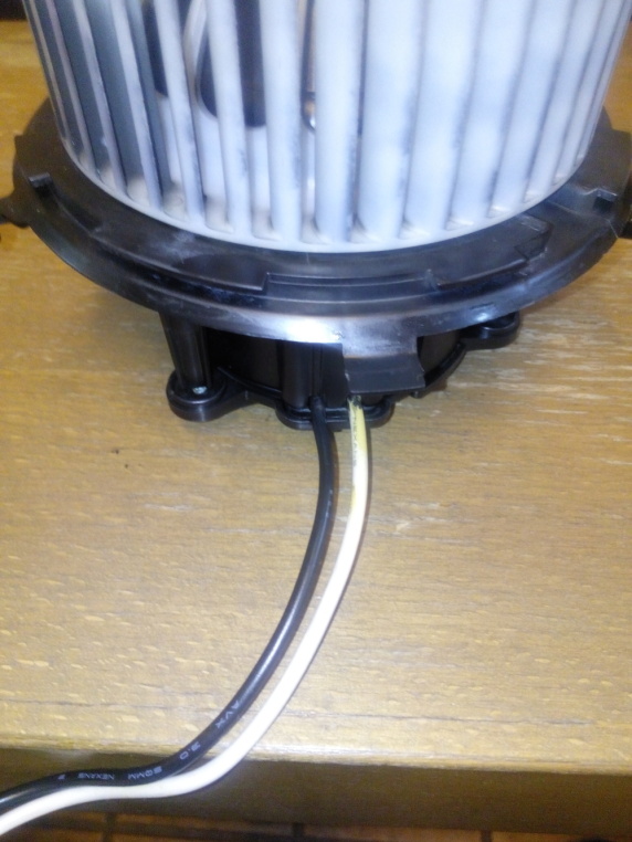

Je tu nejaký elektrikár ?
Pripojil som ventilátor na DC 13 V 6A , ale sa netočí len pravidelne poskakuje dopredu, tak ako sekundová ručička na hodinkách.
Takže je asi prerazený ..., alebo uhlíky ?
