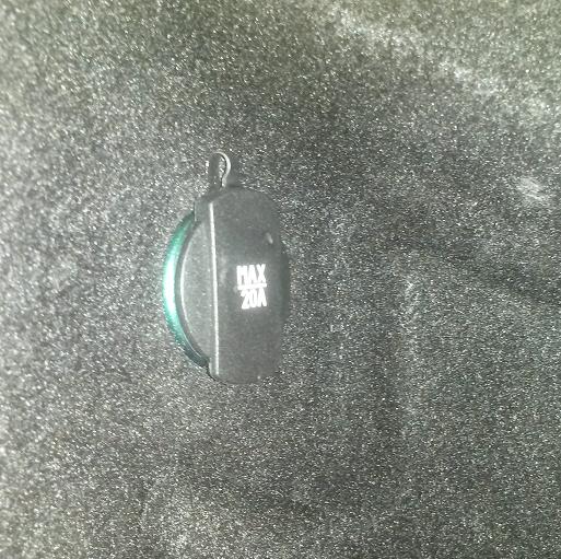

tak zasuvka do kufra i 2xusb port dozadu do tunela dorazili. som zvedavy, kde najdem miesto pre tie porty a ako potiahnem kable. pozeral som, ze zapalovac sa da vytiahnut, takze tam iba pichnem kable a zvediem ich dole bez rozoberania a pri koberci pod bocnicou tunela ich skusim dostat dozadu. ale to az cez vikend niekedy, ak bude cas.
takze adapter v opli je iny ako ten standard na zapalovacoch. uhly sedia, no rozmer nie. takze este aj tu sprostu predpripravu v kufri musim zmenit. ale uz domontovane :D

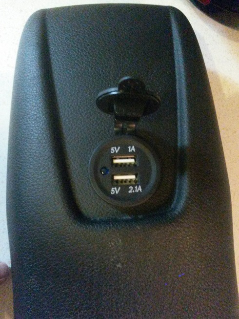

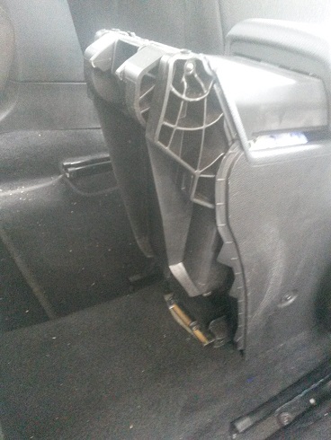

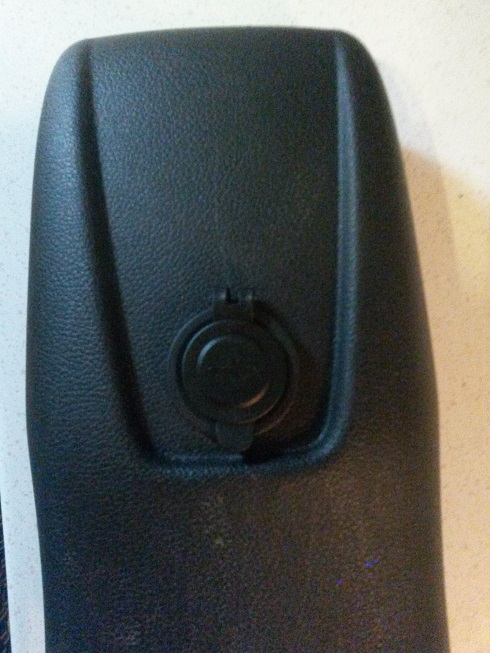

Cez vikend som nahodil aj usb port na tablet do zadneho panela. Panel siel dole uplne jednoducho. Od spodu smerom nahor ho treba len potiahnut a postupne odcvakavat. Hlavne, ze vo work shope som to nikde nevedel najst, ako na to. Je tam kopec miesta. Tym co chyba vzadu 12v zasuvka a ten suflicek (modely po facelifte) a maju zaujem vrelo odporucam nejake burane pozriet a prehodit to. Je to robota na pol hodku aj so zapojenim zasuvky. Ja som este zasuvku neozivil, lebo som uz nemal cas a kable nakupene. Pripaja foto, zatial len z kuchyne i ked panel je uz v aute :)

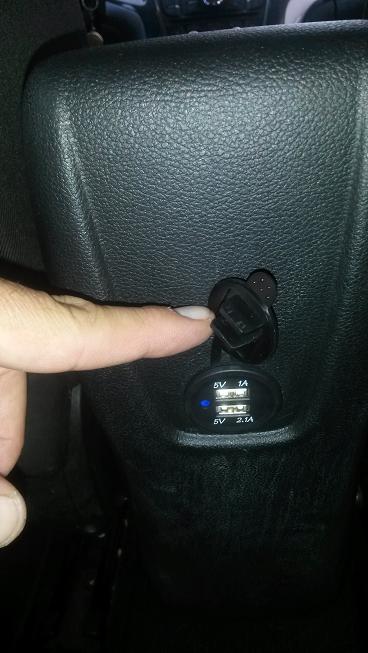

dnes som ozivil konecne i usb zasuvky vzadu. chcem vsak kazdeho upozornit na to, ze ak vypnite motor a vyberiete kluc zo zapalovania, zasuvky ostavaju pod prudom. az ked otvorite dvere, sa prud prerusi. som 10min hladal pricinu, ze preco je pod prudom aj ked nie je kluc. este, ze som ju nevyskratoval :)

@Xavier, neskusal si odmerat kolko ta USB zasuvka zerie amperov? Myslim ze tam mas modru ledku ktora svieti vzdy plus je tam elektronika co robi z 12V -> 5V a to tiez trosku zerie aj ked nemas nic pripojene. Vdaka
Ta zasuvka v kufri ale nie je plug and play. Teda s bezne predavanymi konektormi. Ani mne to nesedelo, tak sla koncovka dole. Usb som nemeral. Po vytiahnuti kluca a vystupeni v nej stava nie je a za jazdy ma to netrapui. Mala by ju utiahnut i ked je napojena na prednu

akurat pri zasuvke do kufra pozor na konektor. ak kupis mimo opla zasuvku, ktora vyzera lepsie a je lacnejsia a podla mna i lepsia, tak ti koncovka nebude sediet. nie je to standard. inak staci len v kufri vybrat tu gumenu zaslepku. postup tu uz bol opisany. co sa zasuvky dozadu tyka, da sa spravit bez vrtania. ale bude to chciet viacej investovat. zvazoval som aj tuto moznost a mal som aj vyhliadnuteho donora. havarovana astra j z pred faceliftu. tie mali vzadu suflik i 12v vyklapaciu zasuvku. staci ak sa dohodnes niekde, kde maju havarovanu (jedna je v HC na nete), ze chces ten panel i so suflikom a s 12v zasuvkou a kabelazou. a potom si to bud uz docvaknes sam alebo im to das spravit v opli.
