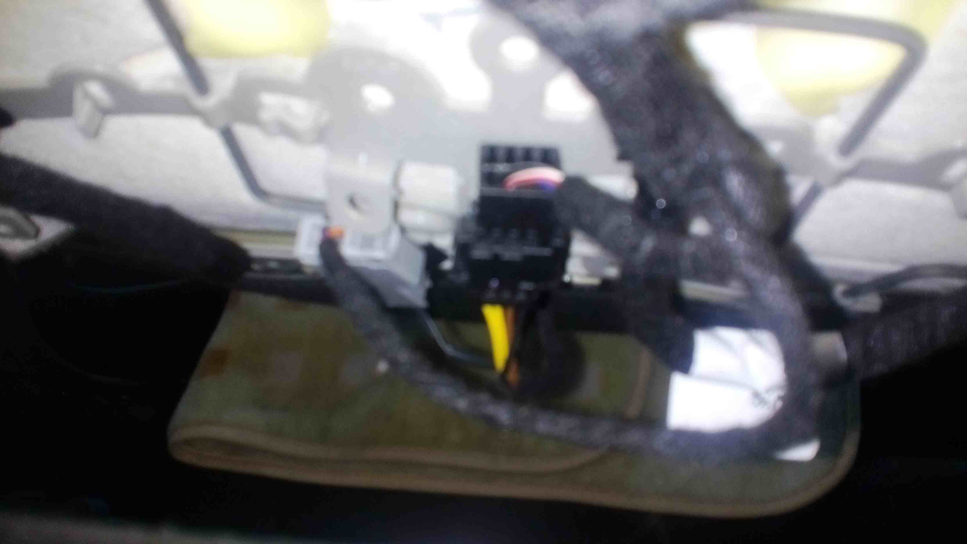

chlapi, zaujímalo by ma že tí čo máte vyhrievane sedadla od výroby či by ste mi nemohli odfotiť konektor kde sa napája vyhrievanie sedadla, ktorý je na spode sedadla spolujazdca, zaujíma ma že som na svojom našiel 3 konektory, 1 airbag, 2 su pásy a 3 ma zaujíma čo by mohol byť ked to sedadlo ine funkcie nema

Ahoj pokusím se dnes nafotit a dodat ti ho, mám vyhřívání sedaček od býroby.

Dobre dakujem ti :) odfoť mi spolujazdcove nech si lepšie porovnám :)

No je tam šílený přístup a velmi špatně se to fotí, snad je to ono, co jsi potřeboval.

diki ti tak nemam tam predpripravu na vyhrievanie :D škoda
