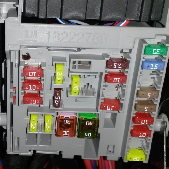

Ja mam tieto
Pozrel som sa na prdne poistky.mam osadene aj na pozicii 6 aj 7 cize interierove podla navodu .ale co je napojene na tu v kufri? ? ?

To xavier: presne tak isto mam osadene poistky aj ja ako ty....v pozicii cislo 7 a 16 co je zasuvka napajania mi poistky chybaju tak ako tebe....
Sakra odkial potom beries prud? Auta mame rovnake len mas vyssiu vybavu.... Zeby bola poistka v poistkovej skrinke v kufri?

Mno...ja mam aj volant i sedacky vyhrievane, plus bedrove elektricke. Mozno potom niektora z nich este ma napada. Kufor ti uz nepozriem dnes, ledva stojim na nohach, dole uz nepojdem.
Poistkovu skrinku mam osadenu ako xavier, cislo 6 mam a cislo 7 a 16 nemame.....Lenze ja aj tak nemam prud vzadu v zasuvke.....
