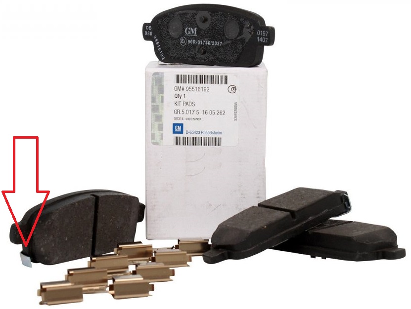

Radek116 píše:Na deskách jsou nějaká plíšky které pískají když jsou sjeté. Normální auta mají kontrolku, Hopl nee, musíš poslouchat pískání. Takhle me to řekli v servise.
Tie plíšky su tu na obrazku. Ked sa dosticka ohobluje, zacnu suchat o kotuc. Samozrejme, daju sa odtrhnut a jazdit dalej, ak budu este dosticky dobre.
