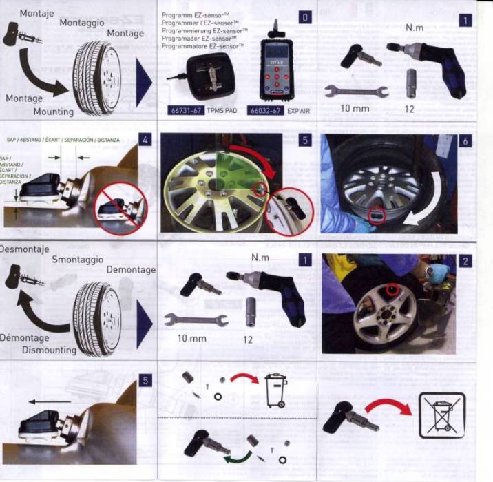

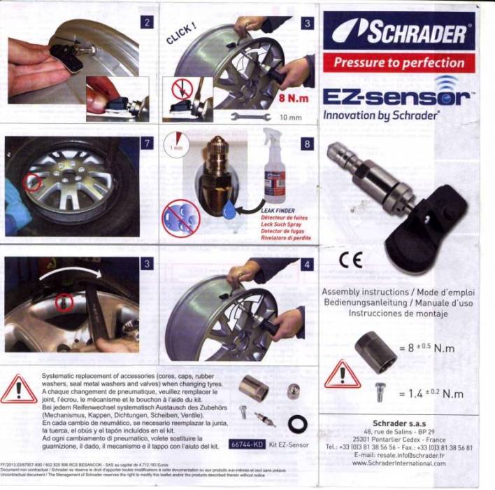

Takže link:www.tpms-expert.cz. Na stránkách mají smluvní servisy. Já si to nechal dělat v Auto pneu vulkán Šeberov. A cena? 7700,-, klonování 400,-. Ta cena je tedy kolosální. Ale nechtělo se mi při každé výměně kol chodit do servisu na diagnostiku. Přidám ještě obrázky montáže.
