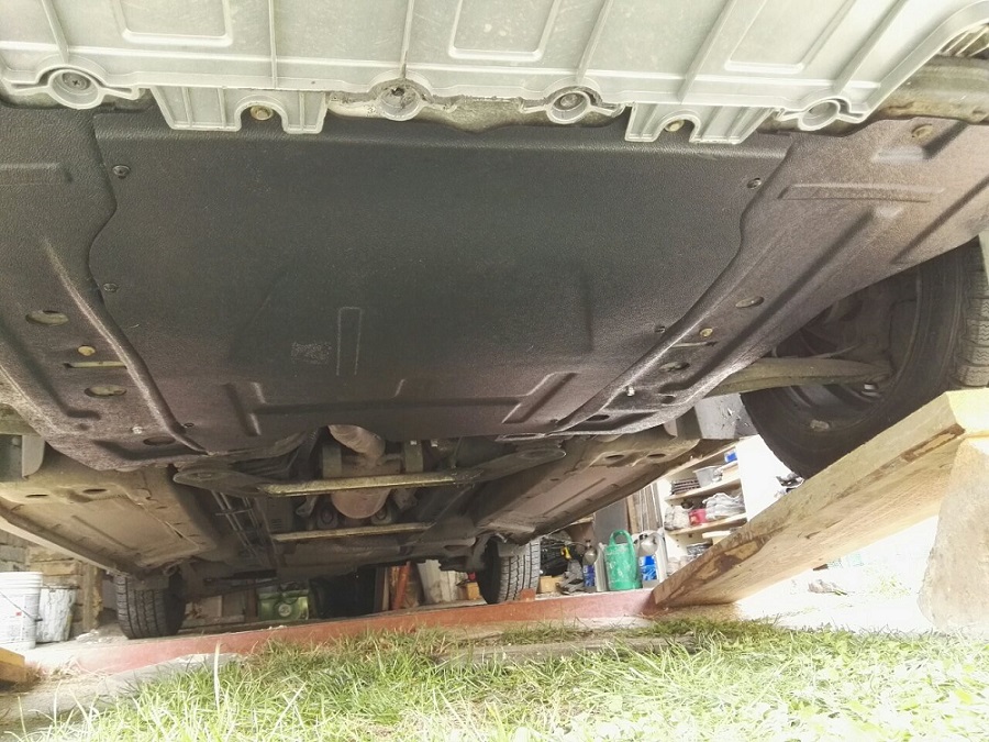

Plastový kryt pod motorem
Re: Plastový kryt pod motorem
ale uplne paradny. paci sa mi viac ako original. tento sa v terene neroztrieska ako ten plast. keby nemam od vyroby tam, jednoznacne by som volil tento

Ano plastovy original nema dieru, len taky ten vyrez ako tvoj. Ocelovy diery ma, asi kvoli znizeniu hmotnosti/ceny za material. Hlinikove sa predavaju na nete neoriginalne, ale stoja 2-3x tolko co ocelovy.preston1793 píše:...Na druhej strane kryt pod motor sa predsa dal objednat aj ako priplatkova vybava ak sa nemylim, ale neviem cije s dierou nejakou. ...

kryt je z allegra http://allegro.pl/listing/listing.php?b ... %20silnikamaxipes píše:Kolko stala vyroba a material?
material + vyroba toho hlinikoveho dielu zadara, resp. neviem ci otec nieco platil

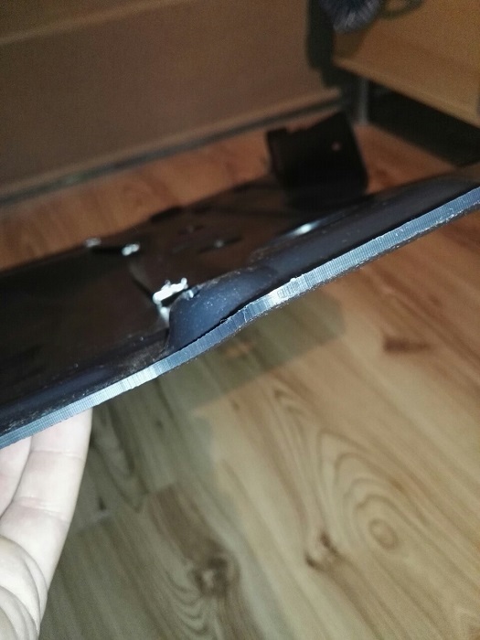

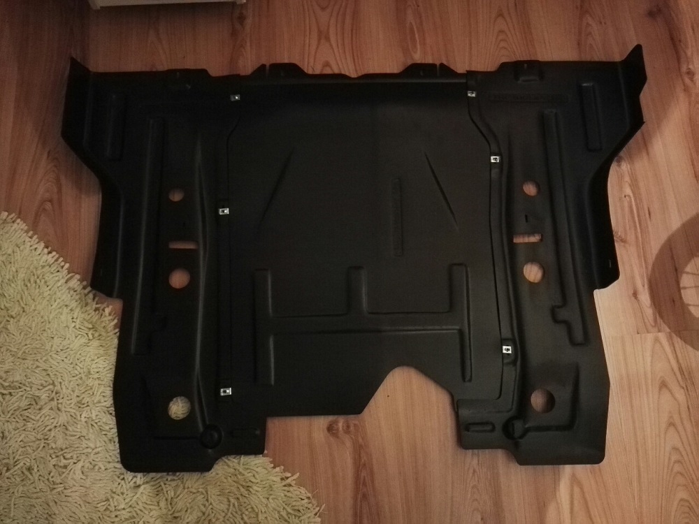

priložím sem svoju skúsenosť, ked som kupil astru mal som tam kryt plastový, a nemal som s ním problém s deformáciou abo niečim podobným, po vymene oleja sa ulomily uchyty a som ho musel vybrať von lebo za cesty sa vačšia časť stratila
... tak som prednedávnom objednal nový plastový kryt ževraj z tvrdšieho plastu ale nwm no ako to bude, stálo ma to 36€ ale doprava 4 takže kryt 32€, ešte som ho nestihol namontovať ani odskúšať takže zatiaľ iba tak foto, ale premýšľam že či ten otvor na úchyt nezväčšiť, čo myslíte? mam ho zvačšiť aby tak nenahrieval vyfuk plast? či nie je to potrebné?

To máš asi ten čo ja,nič som na nom nezväčšoval je tam asi 5až 10cm škara od výfuku.Mám ho už asi cez dva roky a je zatial ok.

Desirehd tak to je potom super dík... dufam ze aj tento takto vydrzi... príspevok doplneny..... tak už kryt je na aute, sedel perfektne aj diery všetko nemal som s ním problém vyzerá že to niečo vydrží, prikladám foto
