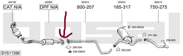

Hned za motorom je katalyzator nie? A dpf je v strede pod autom, a ako sa napaja na vyfukove potrubie, je to komplet zhnite, uz nevidno ani sroby...
Na obrazku vycitas co kde je, tam kde je sipka tam to je zhnite, zapecene a demontazou to rovno znicim len.....kvoli tom usa mi nechce menit cely dpf....je to tam tazko nieco vymysliet ked tam je rovno aj drziak vyfuku.......

hej takto to je.mas pravdu. a to mas zhnitu tak tu ruru pred prirubou?.ja ako strojar by som ti odporucil to skusit co najjemnejsie dat dole v prirube, s tym, ze by som zacal od spodnej aby vaha netahala ten kus. a ak sa ti podari povolit skrutky, tak potom by som tu cast vyfuku precistil a videl realnu situaciu. ak je to fakt tak zhnite a nechces vyhadzovat za to prachy, tak jedine vyrezat kus tej rovnej rury a navarit novy, teda ak sa to tam da zrealizovat. ak nie, tak by som skusil najst nejaky kus na vrakaci. stacil by aj s pokazenym katalyzátorom, kde by si odrezal ten rovny kus rury i s prirubou a navaril to. nie je to najidealnejsie riesenie, ale zachova to 100% funkcnost dpf i systemu celeho
