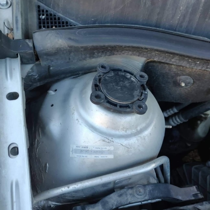

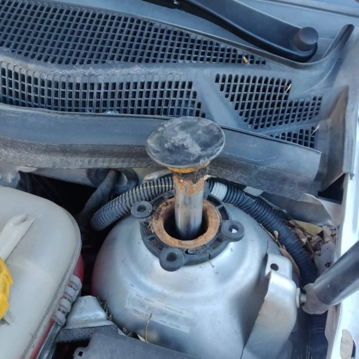

Zdravim, vedel by mi niekto povedat ze co s preprazenym tlmicom ako je na obrazku? Ze ci sa to da opravit ,alebo treba ich vymenit? Prikladam fotku kde je horny tlmic este v poriadku a fotku kde je uz prerazeny dakujem pekne.

Ja by som na akomkoľvek aute takto poškodený (odhŕdzavený) tlmič neopravoval (pokiaľ to je tlmič a nie nejaký samostatný upevňovací element tlmiča), ale vymenil za nový - a hlavne naraz obidva tlmiče.
Pokiaľ sa nemýlim, tak je to systém McPerson, čiže tlmič je zároveň aj otočný zvislý čap a zlé uchytenie či nesprávne namontovanie má vplyv aj na celkovú geometriu nápravy a bezpečnosť jazdy.

To Stody12: treba ti vymenit komplet ulozenie tlmica s loziskom, samozrejme za predpokladu ak je tlmic v poriadku....na obrazku vyzera byt vrch zhnity dost....zalezi ci sa podari odsrobovat matku tlmica bez poskodenia...
to jack: ako si to myslel ze zle namontovany tlmic? Ved mas lavy a pravy a nemas tam co rozladit....
