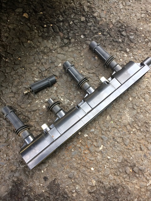

tak příčina problému byla tahle....

Příčinu detekoval servis nebo aktivita samodomo ?

byl jsem u kamaráda v servise, první tip po další diagnóze byla ta lišta, objednala se proto na vyzkoušení...a dnes při rozborce tohle. Dala se nová a vše šlape 100%

riesil sa benzin a odrazu pokazena zapalovacia lista

No že by to mohla být lišta mě napadalo také, pokud to není nekvalitní benzín, ale že po vyndání listy bude takto poškozena, to jsem nečekal.
Objednával jsi originál lištu a nebo jiného výrobce. Mohl bys napsat více info a kolik tě stála a pokud je to neoriginál lišta, jaký je to výrobce. Myslím, že se nám to může hodně hodit do budoucna všem.

Astra - R@SAG píše:No že by to mohla být lišta mě napadalo také, pokud to není nekvalitní benzín, ale že po vyndání listy bude takto poškozena, to jsem nečekal.
Ja mam org. lištu delphi a svičky jsem dal brisk DR17SXC motor ma o 0.5l menši spotřebu a lip
tahne do kopce kde dřiv jsem podřazoval ted ho vyjedu.
Astra J 1.4 XER / Enjoy / Edice 20 let / Opel 500 / model 2012
Re: 1,4 T 103kW-při akceleraci cuká-není výkon VYŘEŠENO
Příspěvek od blesk » 04 říj 2016, 10:05
Zajimave ty Brisky. Pro 1.4T pisou ze interval pro jejich iridiove je 100tisic km. Opel udava pro iridiove NGK vymeny 120tisic km, pravdepodobne to je ale tim, ze servisni interval je 30tisic. Prohlidky jsou tedy 30, 60, 90 a pri 90 jsou ty svicky jeste dobre. Pri 100 uz je doporucena vymena, ale sevisni plan udava navstevu servisu az pri 120tisic km. Ted mam 102, tak radeji vymenim driv. Spatna svicka dokaze odpalit zapalovaci kabely - listu v nasem pripade - ktera neni nejak extra spolehliva, hlavne v H-cku.

Bral jsem Delphi, stála mě 3500,-
