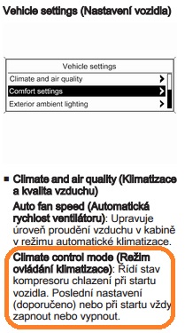

MilanS píše:... Všimli sme si, že že teplota fúkaného vzduchu bola už od začiatku nižšia, bolo citeľne chladnejšie v aute. Teplota vzduchu ale nestúpla ani potom, čo som nastavil vyšší stupeň. Zmena nastala, až keď som dal na maximálnu teplotu, to už bol ale zase hic. Čiže najskôr žiadna zmena v podobe nárastu teploty a potom po nastavení maxima prudký nárast teploty, to už bola skoro horúčava. ...
Presne toto robi aj mne, ale co znamena tato polozka v menu?:
Myslim, ze to "Posledne Nastavenie" robi to, ze zapne kompresor klimy aj ked nejde vetrak a ochladzuje vzduch. Dnes som to vypol cestou po dialnici, ale uz mi ostali iba 1-2km, takze som to nemal cas velmi otestovat, ale tych par km to davalo teply vzduch (bez ventilatora - naporom vzduchu).

"Posledni nastaveni" znamena ze po nastartovani sa obnovy nastavenie ake bolo posledne.
Astra J, 1,4 T, 103 kW, pannacotta
Re: Teplota vzduchu v interiéry
Příspěvek od blesk » 03 lis 2015, 16:45
To ano, ale ake posledne, ked som mal v lete zapnutu klimu, tak to stale drzi v pamati, ze chcem mat klimu, aj ked je tlacitkom vypnuta?
Příspěvek od jack » 03 lis 2015, 18:05
Keď bola tlačítkom vypnutá, tak ostane vypnutá - veď "nerobte zo všetkého vedu a nehľadajte v tom nejaké zložitosti".
Jednoduchá vec:
- zapnem klímu a nastavím si teplotu - keď vypnem motor a znova naštartujem, tak budem mať zapnutú klímu a nastavenú takú teplotu, ako bola pred vypnutím motoru.
Skrátka to nastavenie zabezpečí, že "auto" si pamätá posledné nastavenie, ktoré bolo pred vypnutím motoru.
Keď klímu nechceš, tak si ju vypneš a hotovo - teplota ostane tá istá - čo je na tom nepochopiteľné, jednoduché jak facka.
Nech mi nikto netvrdí, že celé leto má zapnutú klímu a nastavenú rovnakú teplotu, bez ohľadu na reálnu teplotu vonku v ten ktorý deň a aby si ju neprestavoval podľa potreby.
Iná diskutabilná vec je, že klíma sa (pravdepodobne) automaticky vypne a "nedá" sa zapnúť, keď je vonkajšia teplota pod určitou hodnotou, kedy by sa malo v aute topiť - veď logicky, keď je vonku napr. 5°C, tak si predsa nebudem zapínať klímu, aby mi "schladila" interiér na napr. 18°C.
