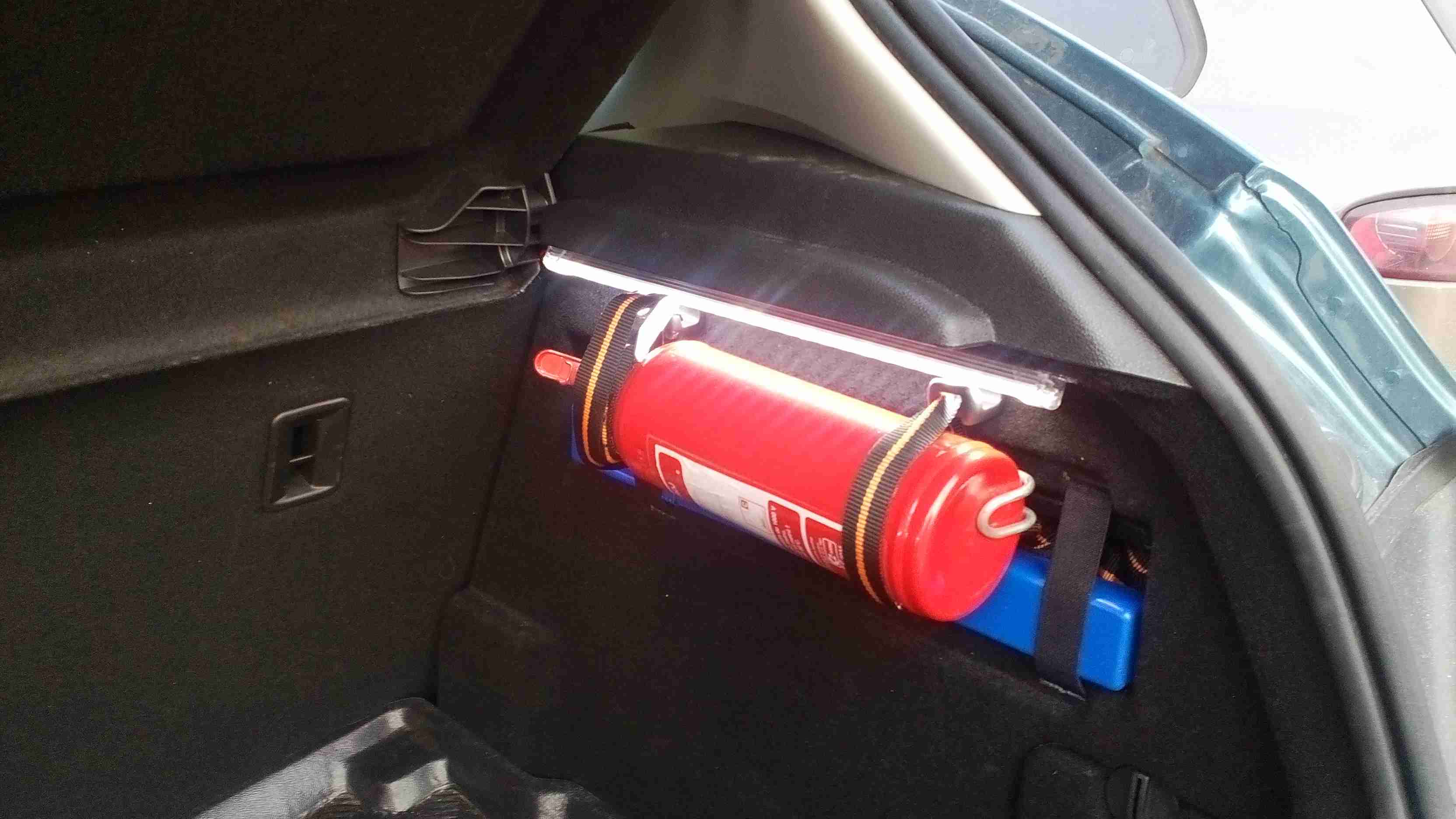

1. Inspiroval mě uživatel Dulus, u kterého to bylo vidět na živo. 8-)
2. Toto není striktní návod, jen jedna z možností, jak to udělat. ;)
3. Finance jsem nějak neřešil, nechtělo se mi to objednávat z ciziny
- Je to na verzi kombi

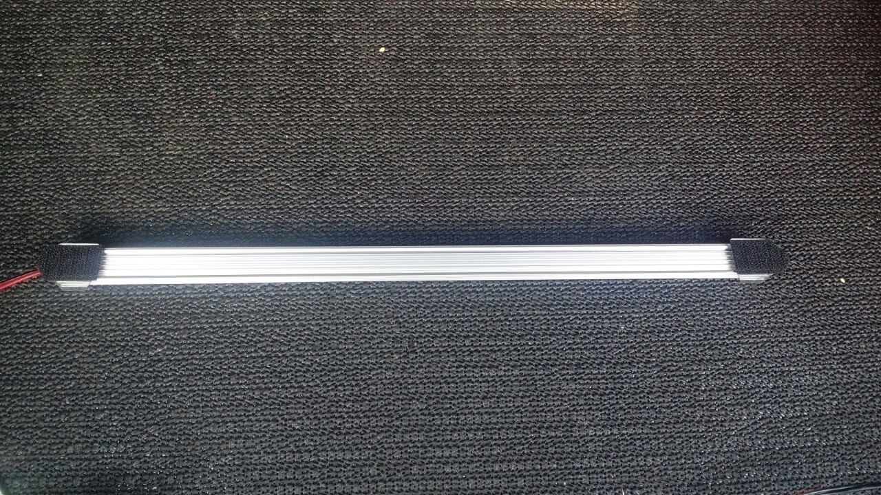

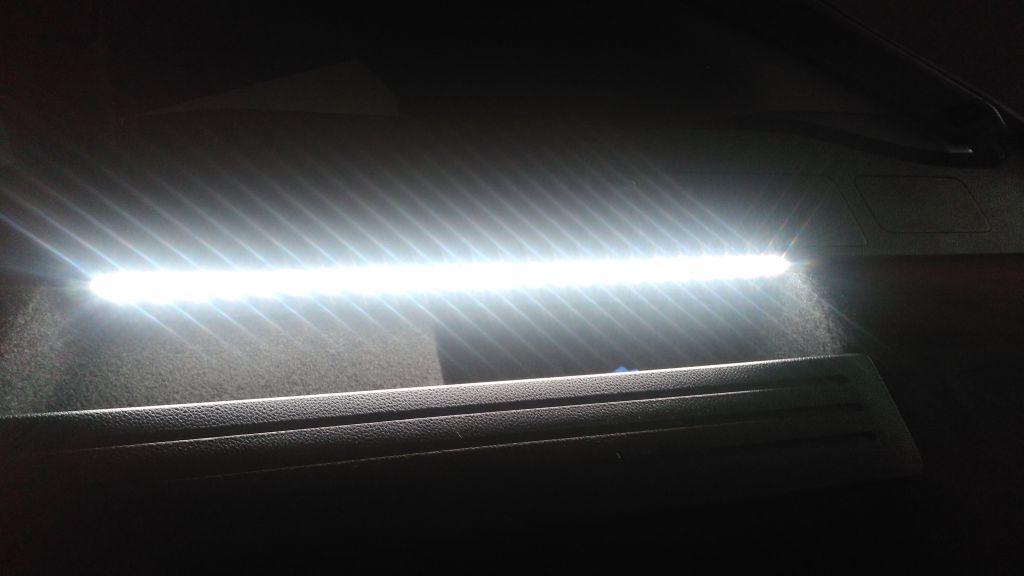

- Zvítězil LED pásek z Hornbachu zalitý v silikonu a samolepící pomocí 3M pásky, tudíž bez lišt
- 1m (20 modulů), 12W, svítivost 1150 lm, barva denní bílá cca 4500 K.
- použito cca 85 cm pásku (17 modulů), tzn. cca 10,2 W, při pohledu zezadu - vlevo se jich vleze víc

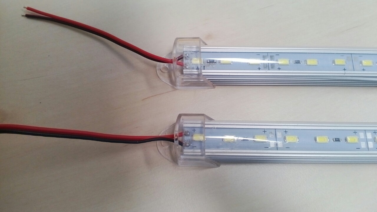

- cena 238 kč + 3m kabelu na rozvedení za 24 kč

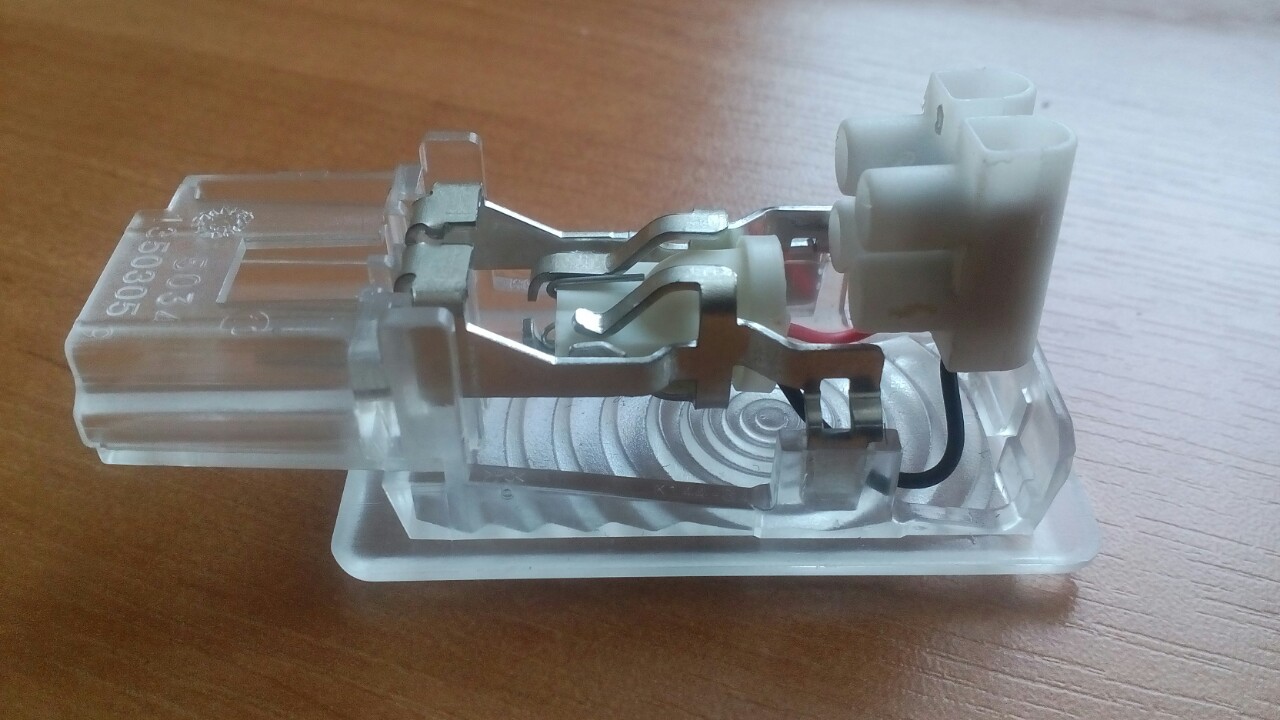

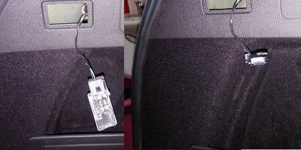

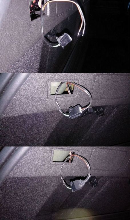

- patici T10 jsem nesehnal, zapojeno do konektoru, který vede k původní žárovce, viz obrázek
- nacínoval jsem konce drátu a ty dobře a na tuho zapadly do původního konektoru

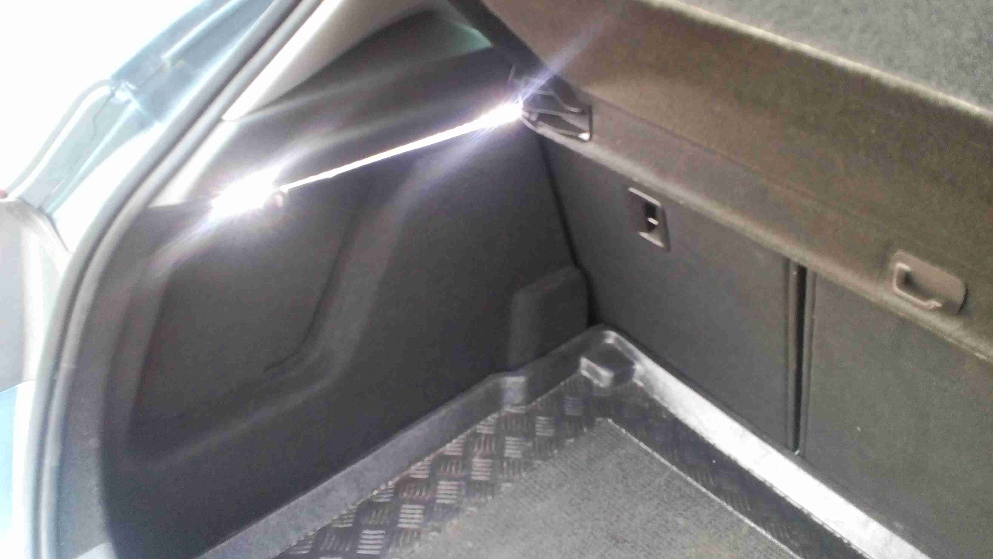

- LED pásky jsem připájel k drátu, spojení zakápl silikonem a zaizoloval
- LED pásky přilepeny na pár dosedacích ploch, které nám oplík jakž takž umožnil

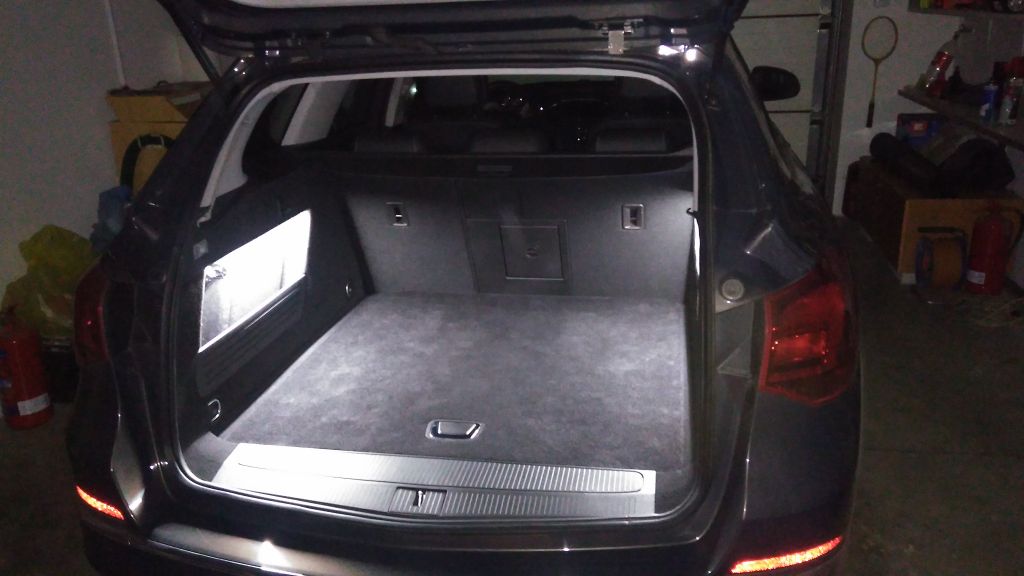

- kabel rozveden dle možností, není nic vidět, šlo to dát v pohodě za plasty a za sedadla

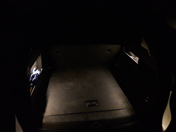

Kdybych chtěl být hnidopych, klidně by to mohlo svítit i trošku méně, ale to závisí na použitém LED pásku, jeho teplotě barvy a intenzitě. Každopádně praktičnost osvětlení je teď super.

Příspěvek od Marek L »

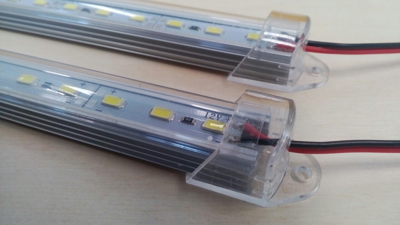

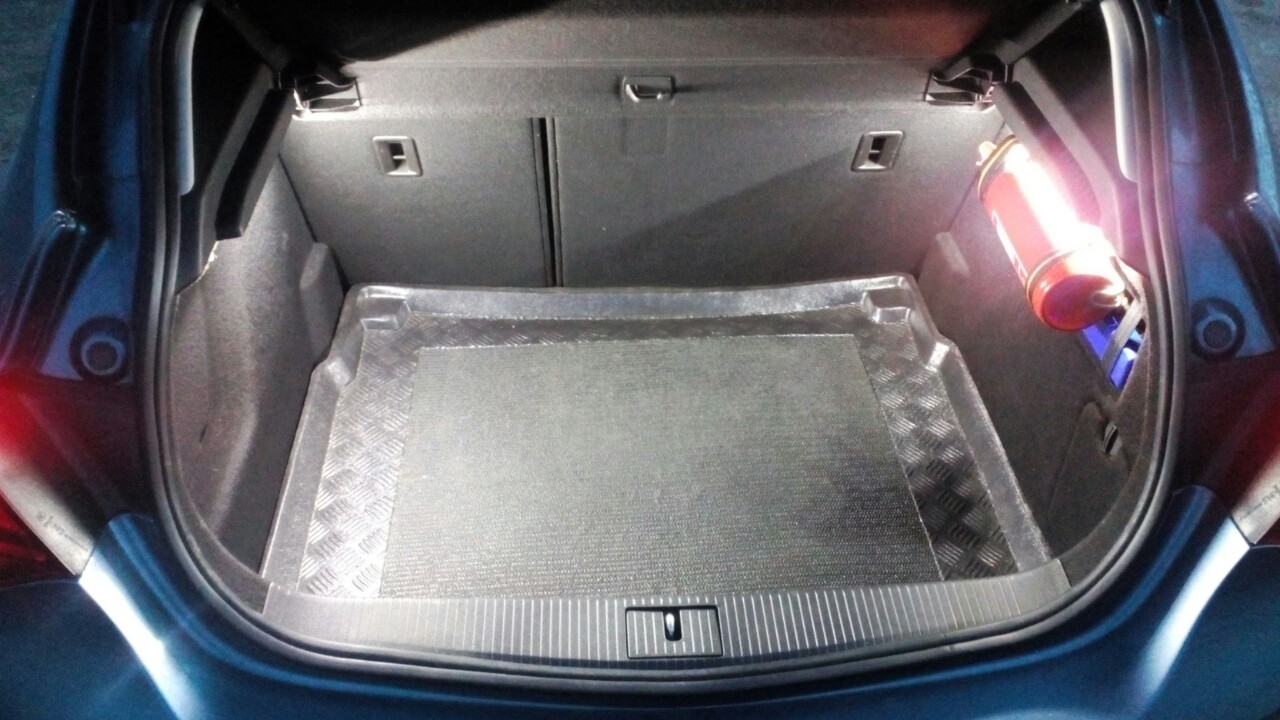

Podobne som to mal spravene v aastre g. Dva led pásiky po oboch stranach po 15 led diod..
Teraz som dorobil rovnake svetielko na druhu stranu kufra a dal do oboch nejake cree led...svieti to dost aj takto.

Marek L: Skvělé odvedená práce, teď by se tam dalo tančit :D :D :D . No mám sice 5dc. ale chstám se taky do úprav osvětlení. Prozatím čekám na LED do interiétu, pak příjde na řadu schránka před spolujezdcem a kufr.

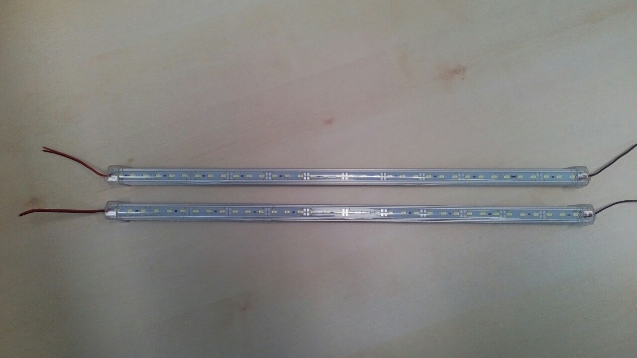

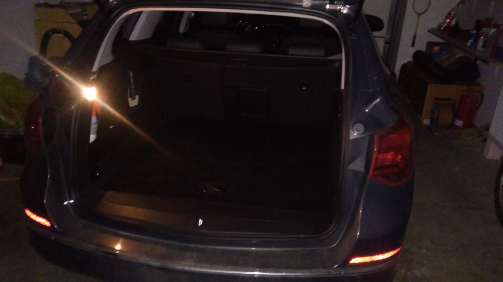

Zdravím, tak už aj mna rozčuľovala ta slaba žiarovočka v kufri tak som to poriešil podobným nápadom 2x 20cm led pásik žltej farby bo 7 diod na každom, žltej kvoli tomu že som taky mal doma :D možno časom zmením na biele pasiky, ale tak už teraz to je oveľa lepšie, na led pásik som nalepil suchý zips a nalepil na tapacir do kufru aby ich nebolo vidno a celkom svietilo do stredu, foťak veľmi skresľuje ale podelím sa aspon :)

Ja som to urobil len na jednu stranu ako od vyroby a bohate mi to staci, som spokojny 8-)
Inak kto by chcel aj na druhu stranu, odporucam kabel tahat nie popod sedacky ale spredu.. Lepsi pristup popod plasty a kabel komplet skryty je..
