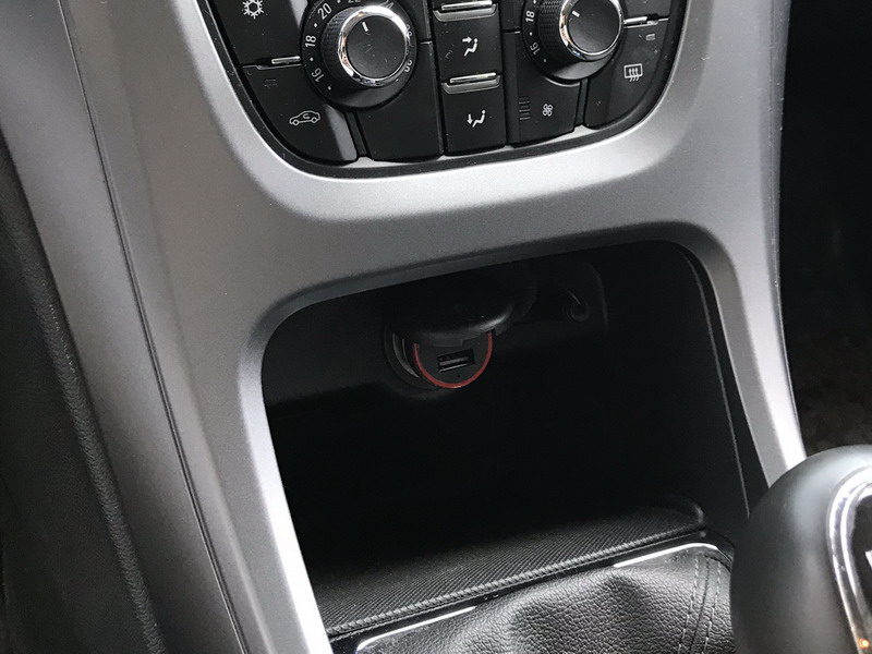

No tak s tymto som sa trapil aj ja.. v Hckovej Astre mam Parrota MKi9100 a s nim som bol spokojny. Tiez po kupe J som bol nemilo prekvapeny, ze BT vie len HF a A2DP chyba. Nakoniec moje riesenie je taketo:
Ako BT adapter mam UGREEN od Aliho
https://www.aliexpress.com/item/Ugreen- ... 66518.html
Urcite nekupovat take, co maju mikrofon, lebo ked Ti niekto zavola, tak sa hovor neprepne do auta (iPhone), ale bude skusat cez ten adapter, nevyhovujuce pre mna.

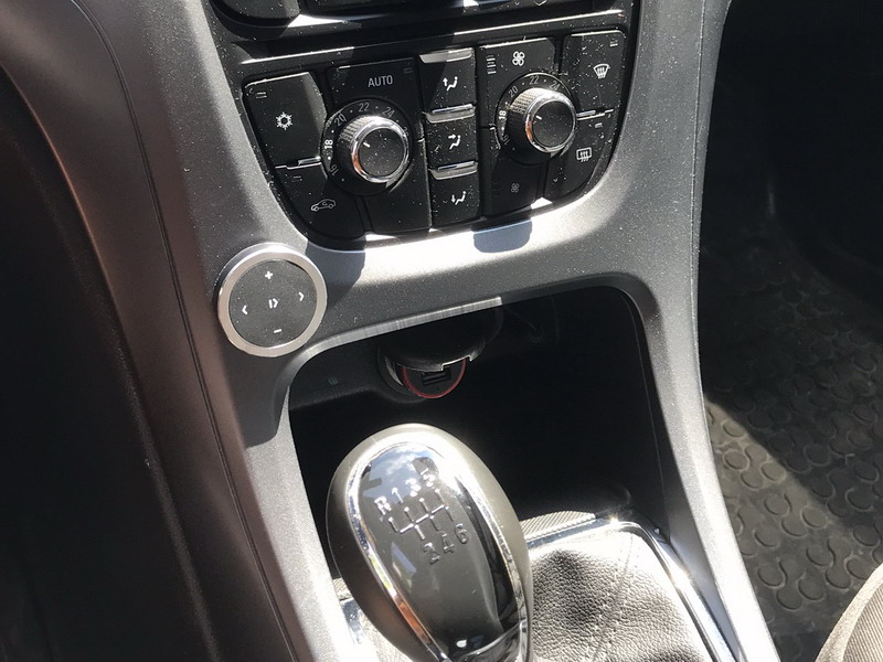

Dalsia vec bola prepinanie songov.. mobil v ruke, nie dobry napad. Prepinat cez AppleWatch - da sa.. ale stale nie moc bezpecne. Tak som dokupil este toto:
https://www.aliexpress.com/item/Mayitr- ... 4c4dbNQmtI
A dalsia vec bola ta, ze preco prave tieto veci. Adapter, co radi matus je super, ale proste ZAVADZIA
Ja mam v USB mininabijacku na dve usb, ako napajaci kabel mam kabel s 90° zalomenou koncovkou. Kable vedu potom do odkladacej skrinky, kde je UGREEN. A stale mam jeden USB port volny, ked chcem nabijat telefon.
