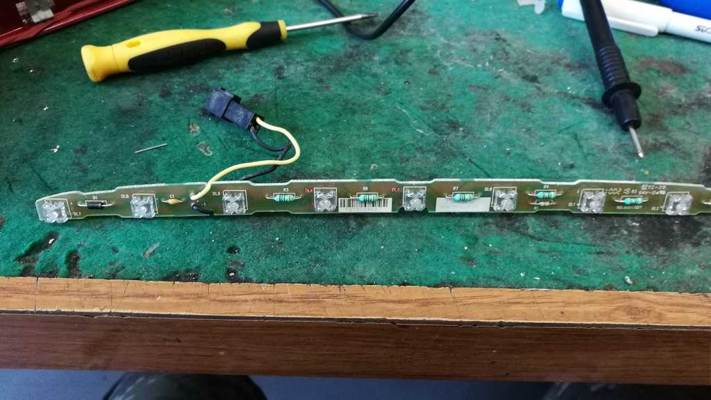

Toto riesim aj ja. Vyhoreli mi LEDky. Neviem ich zohnat. Pripajam foto

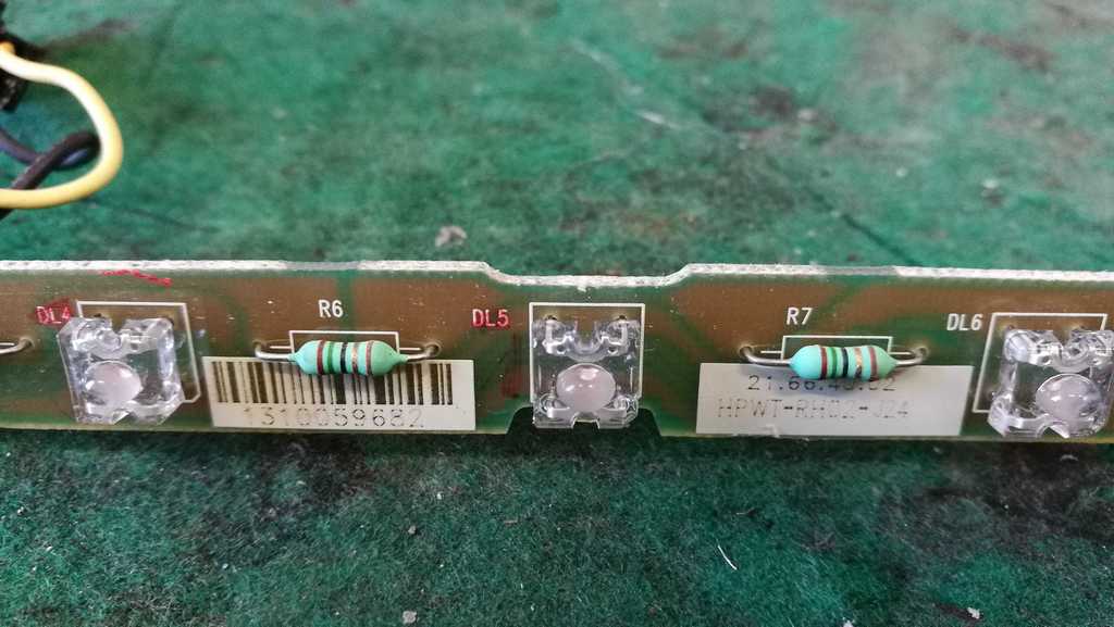

Dosť pochybujem, že by "vyhorela" naraz polka LED-iek - dobre si popozerajte (posvietiť si nejakým svetlom) celý plošný spoj tretieho brzdového svetla či nie je niečo na plošnom spoji prepálené (cestičky, odpory, ....), zaoxidované, či nie je niekde na spájkovaných miestach nejaký studený spoj, či je dobre dotlačený napájací konektor, ... atď. alebo najlepšie postupne všetko premerať, či je tam napätie.

Kludne moze vyhoriet presne aj polka lediek.... Nevidel som to prvy krat, a aj v domacnosti..... Neopravoval by som tam nic, oddidu dalsie, rovno vymen a mas pokoj..... Ja niesom zastanca lediek, ked vidim ako vsetci pouzivaju led ziarovky v osvetleni a za jazdy blikaju pretoze su poskodene, mam dost....

taketo LED
taketo led
taketo led

Nove stoji 15 eur, neriesil by som tam nic....a toto nechas si do zalohy ako nahradne diely...
