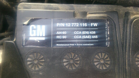

Mam 1.6 XER 85kw,ak to viete identifikovat z fotky,tak tam mam takuto bateriu...prosim napiste podrobnosti.

Stejnou baterii mám i já na A16XER 06/2011. Kapacita 60Ah a 438A startovací proud.

bezdo ty tam mas nalievacie zatky ak dobre vidim? S vhodnou udrzbou ta baterka prezije cele auto.

Neviem či sa to da otvoriť? ono je to zaroven povrchu a je to ešte tak sikmo tie zubky na tých otvoroch, ze sa to da iba zatvoriť. Neviem či je na to prípravok, na otvorenie?
KvetoshK, skusal si to otvoriť, resp. niekto???
Prosím viete niekto napísať nejaku alternatívu tejto baterií, aby sedel rozmer, rozmer polov +,-, nejaku vatru alebo podobne.
Dakujem

Ako náhradu použi akýkoľvek 60Ah akumulátor (pravý) podobných rozmerov (môže byť aj trochu dlhší), napr.: http://autobaterie.heureka.sk/varta-blu ... e/#section alebo môže byť aj s vyššou kapacitou napr. 61Ah http://autobaterie.heureka.sk/varta-sil ... 1-400-060/# , či 63Ah http://autobaterie.heureka.sk/varta-sil ... 3-400-061/# , popr. aj inú značku, záleží pre akú sa rozhodneš.

bezdo píše:Neviem či sa to da otvoriť? ono je to zaroven povrchu a je to ešte tak sikmo tie zubky na tých otvoroch, ze sa to da iba zatvoriť. Neviem či je na to prípravok, na otvorenie?
Urcite by sa s tym dalo pohrat, otvorit ich a doliat destilku. Mame doma takto jedu baterku v starom aute uz dobrych 10 rokov. To auto jazdi tak raz za mesiac a nastartuje aj v zime.
