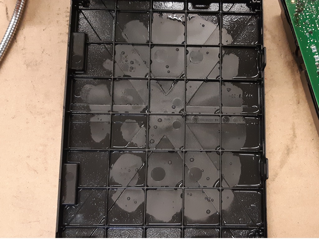

Z auta mám transformer. Ale decepticon nie autobot. :twisted: Počas jazdy počas masového sťahovania národov v nedeľu na R1 sa rozhodlo autisko testovať moje nervy. Začalo to opakovaným vypnutím tempomatu, potom sa pridalo samovoľný pohyb zadného stierača a dávkovaním kvapaliny na sklo, až dokiaľ nevyčerpalo kompletne celú nádržku. Palubák zahlásil prázdny stav nádržky a stierač si išiel ďalej a pumpa vysala aj to čo tam v nádržke nebolo :? Zastaviť to nešlo. Na Donovaloch nem dobrý nápad. Išiel som ďalej a pridalo sa zrazu náhodné chyby na palubovke, "Airbag, ESP, chyba serva, pokus o ukradnutie vozidla (WTF :shock: ), nedetekovaný pás spolujazdca a potom gradácia, vypnutie svetiel, vypnutie rádia, vypnutie ambient osvetlenia interériu, potom reset palubovky, random odomykanie/zamykanie počase cesty, deaktivácia smeroviek, výstražných svetiel. A nakoniec skapala palubovka zhasla úplne, Tma ako v tuneli. :x Svetlá šli nastaviť na tvrdo vypínačom, smerovky nefungovali vôbec. Palubovka ožila, ale ručičky ukazovali 0 ako pri zhasnutom motore. 0km, 0 ot/s, 0l v nádrži, 0°C motora a zamrznutý odometer :shock: Opakovalo sa to viackrát, sem tam nabehla palubovka so všetkými omaľovánkami ako mala a stierač sa ukľudnil a smerovky šli opäť. Otras takto jazdiť, úplne nebezpečné, zaradil som sa do pravého pruhu a spomalene jazdil až kým som nenarazil na pomalšie vozidlo predomnou :roll: Takto sa to opakovalo viac krát... až kým som neprišiel bezpečne na najbližšie odpočívadlo. Tam som to riskol, že snád reštart pomôže. Stalo sa tak. Motor som zhasol a kľúč vytiahol nech uvidím chyby palubáku pri inicializácii. Dal som kľúč späť a už som nenatočil. Radosť. Plne naložené auto + dvaja pasažieri, večer nedeľa a abnormálne plné odpočívadlo a diaľnica... :x Rozhodol som sa odpojiť batériu, otváranie dverí nefungovalo, tak som musel na štýl embéčiek otvárať ručne zvnútra každé dvere a dostať sa zvnútra do kufra ku kľúčom. Odpojil som batériu, počkal a zapojil. Všetko sa tvári OK, autodiagnostika nehlási žiadnu chybu, len motor neštartuje. Po 10 otočení kľúča, (už som sa bál, že pokazím štartér) to nabehlo a ukazovalo chybu nabíjania. Chyba baterky? Alternátor? Hmm.
Riskol som to a došiel do Bratislavy. Po 20 minútach to zmätkovalo podobne, len už bez mávania stieračov. Opäť výpadky svetiel, budíkov, tisíc hlásení chýb atď. Nechcel som riskovať odťah, alebo že to zdochne počas jazdy čo, motor šiel úplne dobre, žiadna zmena jazdných vlastností ani výpadok serva, len obslužná elektronika totálne zlyhávala. Tak som odkrivkal do cieľa. Keď som došiel domov, vytiahol som kľúč, a motor naštartoval sám :roll: Mám aj video. Bezkľúčový štart :) Bez nutnosti preprogramovania RJ.
Kľúč som vložil do zapaľovania, transformer zdochol, kľúč som vytiahol a brzdové svetlá svietili, ventilátor sa točil aj svetlá svietili ako keby motor bežal... chudák. Opätovný pokus o štart už neúspešný. Najedovaný som odpjil batériu aby mi transformer neušiel do rána, alebo niečo sa nestalo v noci.
Ráno som to chcel odviesť do servisu. Nezmyselné cvakanie zámkov dverí, inak žiadne chyby na palubovke. Otupela? Štart nemožný. Batériu som zmeral, nemala šťavu. Skúšačkou na alternátor som zmeral, že dával 14,4V, tak nie je na vine. Na káble som to ale natočil a autisko sa tvárilo, že je OK. Doniesol som to do nemenovaného autorizovaného servisu. Expresne ma vzali a tipovali batériu a vylúčili RJ, lebo inak by som ani nenaštartoval a motor nešiel. Čo sa mi zdala blbosť viniť ročnú super Exide Premium tuti fruti batériu, lebo auto blblo počas jazdy a totálne nezmyselne a zákerne. Alebo vraj alternátor. No už skôr...
Skrátené story a jeho jadro :mrgreen:

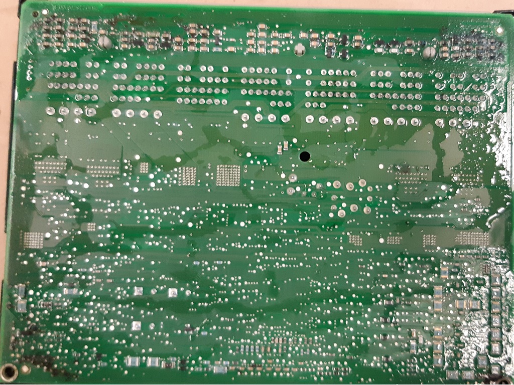

Po pol dni skúšania a testovania batérie v servise odhalili, že v stredovom paneli zo strany spolujazdca pod krytom je kompoment - riadiaca jednotka komfortu naliata vodou... Doska skorodovaná, niektoré SMD súčastky rozpadnuté od vlhkosti. :shock: Urobili diagnostiku a vytlačili mi krásny "herbár" chýb, čo sa nazbieralo do logu. Ľúbivé čítanie veru... medzi chybami boli chuťovky ako výpadok komunikácie CAN, výpadok nárazových senzorov v prednej maske, výpadok airbagu, výpadok serva, výpadok neviem čoho, prestal som počúvať aj čítať... výpadok brzdového osvetlenia... proste ak by prišlo ku kriízovej situácii bezpečnosť nadovšetko. :(
V prílohe máte obrázok. Ako to vyzeralo v plnej paráde. Elektrikár mi prezradil, že vraj som tretí človek s týmto problémom.

Človeče, hotový horor - neviem ako a prečo Ti tam natiekla voda, no na YT je video ako vyčistiť a dezinfikovať klímu v Astre a tam maník pred nastriekaním čistiacej peny cez prepadovú hadičku (za krytom na strane spolujazdca) odskrutkoval modul nejakej riadiacej jednotky (umiestnený priamo pod klímou) a zakryl ho igelitovým vreckom a handríkom - čiže sa o možnom zatečení tých modulov vie, ale výrobca s tým nerobí nič a zaujal pravdepodobne "polohu mrtvého chrobáka".
Link na to video: https://www.youtube.com/watch?v=OFZ5_6ivzac

No toto video mi otvorilo oči. :o Je to presne tá jednotka, ako bola ukázaná vo videu. Presne túto mi otvorili a ukázali v nej vodu. Nový diel stojí okolo 550€. Nový zháňať sám nejdem. Ďakujem pekne. :?
Pre letom som dával do toho istého servisu tu klímu čistiť. Tak sa ich na to spýtam, že ako sa tam nabrala voda. Lebo to skorodovanie SMD dielov mohlo trvať nejakú dobu, nie je to za pár dní a v lete zasa toľko nepršalo a ja som niekoľko mesiacov nejazdil, lebo som bol v zahraničí. Kto vie, či tá hadička povolila sama a ulialo sa čosi do priestoru, alebo nedodržali dôsledne postup pri čistení klímy. Ťažko povedať. Ale tento argument použijem.

V tom videu chlapík hovorí, že pri čistení klímy čistiacou penou je potrebné ten blok BCM (alebo tak nejak) niečim zakryť (nejakým nepremokavým materiálom), lebo do neho môže pri čistení natiecť kondenzát z čistiacej peny a tým ho zničiť - môže sa spáliť - hovorí, že nový stojí desaťtisíce rubľov, čiže pravdepodobne tam bude nejaký problém s netesnosťou bloku topenia a klimatizácie - no aký, to neviem - bolo by to potrebné skutočne vidieť a popozerať potencionálne problémové miesto.
A robí to cez prepadovú hadičku preto, lebo cez ňu sa dostane najkratšou cestou priamo k radiátoru klímy - jednoduchšie ako zvrchu cez výduchové otvory (a zároveň prečistí aj odkapovú (prepadovú) hadičku).

Tady měl úplně stejný problém a píše, že tu BCM jednotku vyměnil za použitou (pokud jsem to pochopil správně), což bych u Oplu moc nečekal.
Stejně bych tu jednotku zkusil zachránit. Propláchl bych ji v isopropylalkoholu a pořádně vysušil. Ze začátku přirozeně a potom bych ji vzal i horkovzdušnou pistolí nebo fénem (přiměřeně). Pokud by se ani tak nechytla, tak bych vzal mikropájku a propájel vše co bych viděl (i ty šváby za pomocí fluxu). Opět bych ji testnul a kdyby stále nic, tak tam jsou i nějaké BGA šváby a ty bych zkusil prohřát horkovzduškou pořádně (tzv. reflow BGA). Postupně zvyšovat teplotu (pokud to pistole umožňuje, lepší je horkovzdušná stanice) a před tím je ideální dostat pod ten šváb nějaké tavidlo, používám kalafunu rozpuštěnou ve vzpomenutém isopropylakolholu. Z teploty cca 250°C ji zase postupně snižovat, kde celé by to mělo trvat 5-6 minut.
Re: Zatečená komfortná jednotka (Comfort Unit) výrobná vada?
Tiez sa priklanam tomu, ze skusit presusit a vyskusat. Tie ostatne postupy su na mna vysoka liga uz :)
Kazdopadne uz len ta fotka, ze je na nom voda, sposobuje skrat. Mozno by sa za sucha este dala rozchodit. Osobne podl avidea sudiac si nemyslim, ze by to bolo zle umiestnene navrhnute. Skor to mohlo byt neodbornou manipuláciou ci uz pri cisteni klimy, ci inak.
