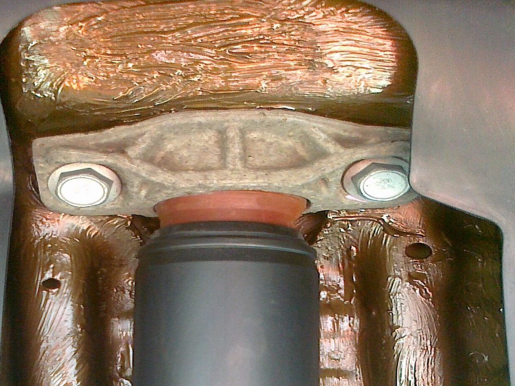

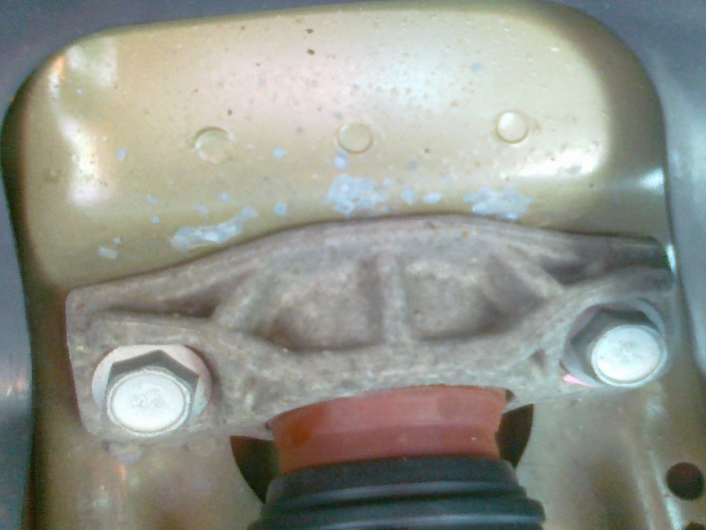

Tak podozrenie sa potvrdilo. Po dvoch zimách je farba preč až na pozink. Páni z oplu mohli aspoň na exponovanom mieste pridať trochu ochranného náteru. Pridávam foto pred a po opravnom zákroku.

Mohu se zeptat v kterém místě bych to měl na Astře hledat, podle fotky si nejsem jist. Děkuji.

Podľa foto predpokladám, že je to pri zadných tlmičoch - je to typicky otlčené od posypového materiálu (kamienkov) - hneď sa idem na to pozrieť aj ja!!!
Edit: obhliadka môjho približovadla ma uspokojila, nemám hválabohu otĺčené nič.
Mene - ešteže Ti to opravili, lebo si to mohli "vysvetliť" aj ako "bežné opotrebenie prevádzkou vozidla" a vykašlať sa na to alebo za "cálenzíbite".

Som pár dní po záruke, robil som si to sám. U predných tlmičov som to spravil tiež, kde chýba "gumoasfalt" iba úplne na vrchu pri uložení tlmiča, kde bolo všetko v poriadku. Ale pre istotu.
Ono je veľmi málo miest na podvozku kde je "gumoasfalt" oproti vebe kde je všade. Postupne budem kontrolovať všetko a prípadne opravím, kým tam nieje hrdza a poškodený pozink.

No včera jsem to hned kontroloval a vypadá to jako na fotografii, po tvé opravě, ale Astru nemám ještě víc jak 2 měs od koupi, ale díky za postřehy a budu to pravidelně sledovat.

Dinitrol 4942, čierny(cca7eur). Ale inak je do hneda. Používam ho aj na vebe a ostáva trvale pružný, "po dvoch rokoch", ale je nepretierateľný. Keď chcem ošetriť dutiny použijem Dinitrol ML v spreji.
