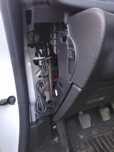

Dark..mam presne tu kamerku (inak velmi fajna) a kabel som len podsunul pod krytovanie stlpika, ten kryt je pomerne siroky a pekne sa to da pod okraj zapracovat, ale samozrejme urob to ako myslis - napisal som len moje riesenie

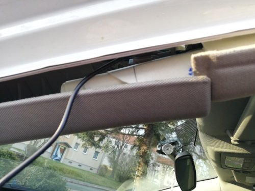

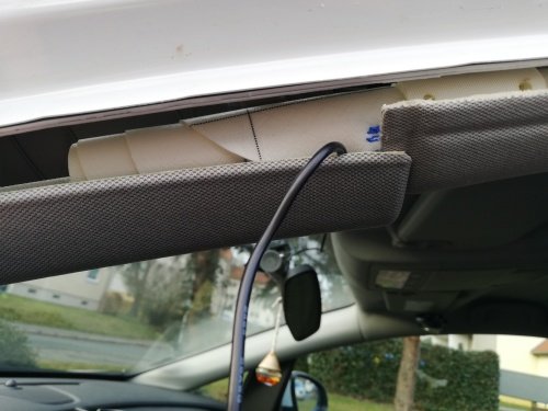

Nazorna ukazka....
Takto to mate vy: pred AIRBAG-om
						Re: Tapacir predneho stlpika
Takto to mam ja: za AIRBAG-om
