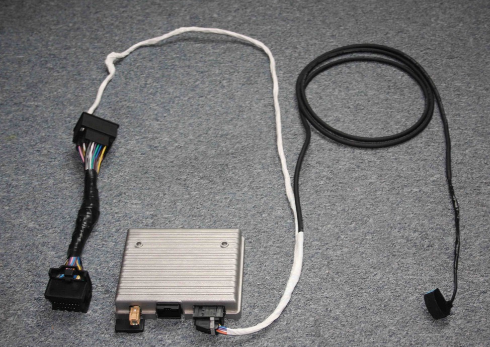

zvazujem dorobenie bluetooth. no neviem co vsetko ktomu treba. nasiel som obrazok, kde je riadiaca, kabelaz, mikrofon..este taky plastovy drziak pre riadiacu treba. ti co mate v tomto smere prehlad. bude toto stacit na spojazdnenie original bluetoothu pre cd400ku? Myslite, ze tie moduly sa lisia pre rozne motorizacie? Lebo poliaci niekde uvadzaju aj rocnik a motor z akeho auta pochadza.
Re: instalace bluetooth
To je tá sada o ktorej som ti písal. Je to komplet okrem toho plastového držiaka na RJ. Či to bude pasovať aj pre tvoje rádio treba zistiť cez EPC. Prípadne priamo kontaktovať predajcu. Poniektorí vedia do riadiačky zapísať aj VIN číslo tvojho auta.
