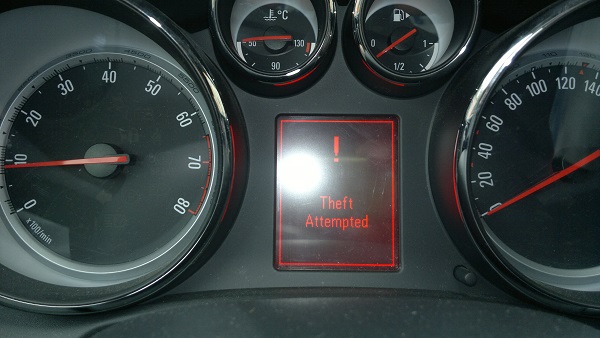

Ahoj, myslíte že je možné aby moucha zavřená v interiéru spustila alarm? Už se mi stalo podruhé (auto mám cca 4 mesíce) že jsem přisel k autu a PP hlásil "pokus o zcizení".
Poprvé jsem alarm v noci dokonce slyšel vzbudil jsem se ale u auta nikdo nebyl (nevím jak dlouho houkal než jsem vstal) ale tentokrát jsem nic neslyšel ale při jízdě jsem zjistil že v autě byla moucha :).. zní to vtipně ale je to možné? CO myslíte? Mám ten klasický original alarm žádný dodělávaný.
http://imgur.com/ynOfhGI

Pokiaľ si sadla priamo na to pohybové čidlo čo je na strope a to čidlo je dosť citlivé na pohyb, tak povedal by som, že je to možné - je to ale len môj laicky názor.
Veď urob pokus a vyskúšaj - chyť muchu a zavri ju do auta, potom trpezlivo čakaj a uvidíš. :lol:

na starej astre G sa mi stalo zopar krat, ze sa mi zapol alarm prave vdaka muche..takze ano - je to mozne

mne to zacalo robit v poslednej dobe pravidelne. ziden hmyz som nenasiel, ani pavuka, co by to sposoboval.. Na Astra H fore som nasiel podobny prispevok a tam doporucili skontrolovat zadne okna v kufri, kde su paskove vodice na anteny. na jednom z nich som mal zle dotlaceny konektor a nebol tam dobty kontakt. takze ked sa menila teplota v interieri (slnkom) tak teplotnou roztaznostou materialov tam vznikol zly spoj na antenu a alarm si myslel, ze je narusenie.
od vtedy mam zatial pokoj ;)
