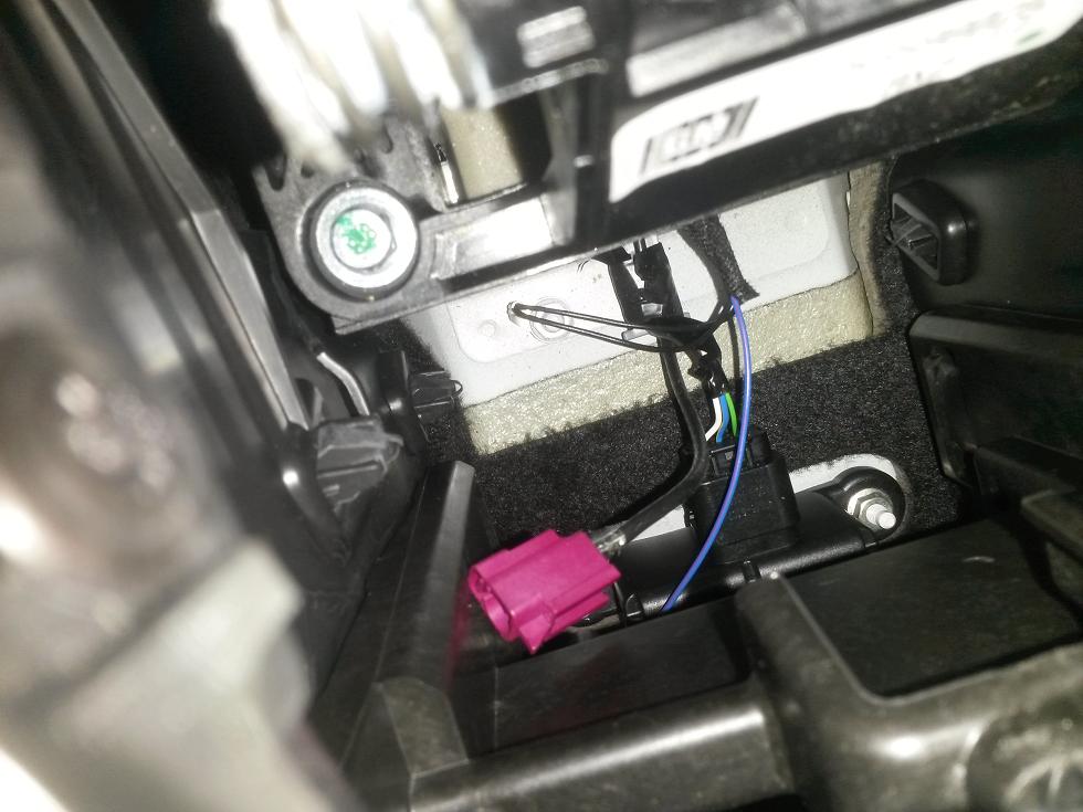

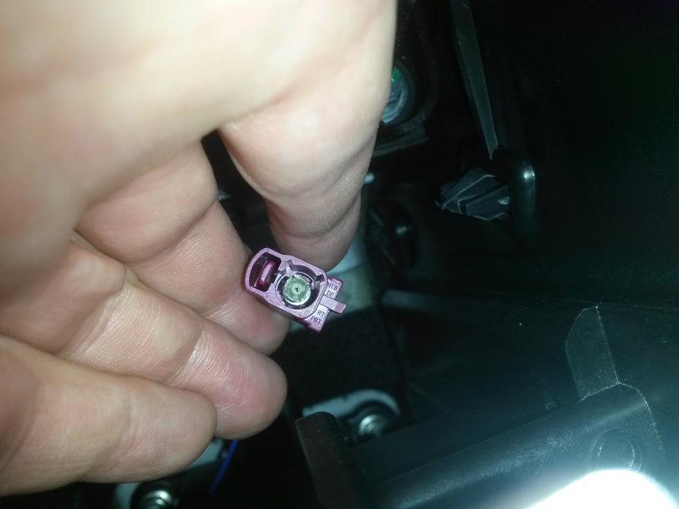

Re: Návod na demontáž / montáž rádia a informačného displeja
K comu je tento konektor? Je pod manzetou riadiacej paky.

Mohol by to byť GSM.
