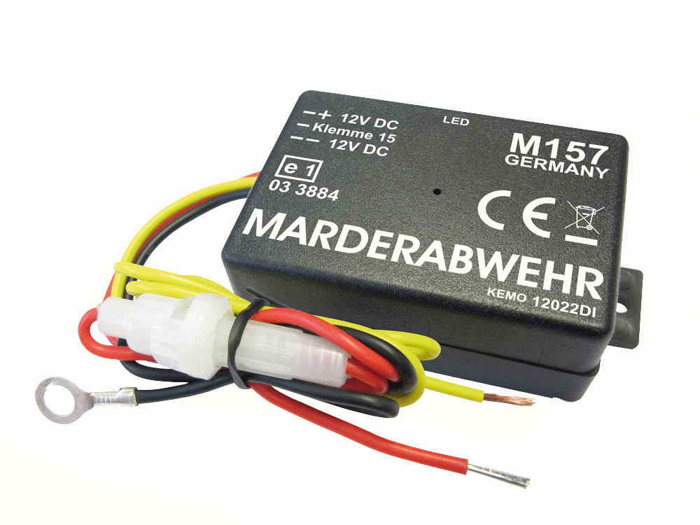

Použiva niekto plašič hlodavcov v motorovom priestore? Mam poskodenu vypln a pri motore som nasiel aj zbytky potravy, tak uvazujem nad nejakym plašičom...

A najlepsi je aj tak ten plašič asi, napojis ho na canbus aj, vypnes motor a automaticky sa zapne...pri nastartovani vypne sa..ma 12khz ultraton, takze nebude to asi vobec pocut...

Aspo nema niekto schemu zapalovania zväzku kablov? Potrebujem najst svorku č.15 ...

Neviem o ake zapojenie ti ide,ale ja mam plasic a mam ho zapojeni na baterku ,jeden kabel +, a druhy -.
Zapne sa to len vtedy ked je motor vypnutý,kedze ma baterka vtedy ine napetie a ten plasic to vie rozpoznat.

Dark69 - podľa schémy čo som pozeral v knihe "Jak na to ..." by ku kontaktu 15 na spínacej skrinke mal byť pripojený bielo-fialový vodič - skus to premerať.
Re: Odplašovač Hlodavcov
To Desirehd: tvoje zapojenie je take, ze ti to ide non stop...ja mam troj kablovy plasic uz, ktory sa napaja na zapalovanie...
To jack: vdaka pozriem sa na to, len kable maju tak max. pol metra, musim to napojit co najblizsie niekde...

Keď to chceš dať do motorového priestoru, tak stačí predĺžiť len ten žltý, čo ide na 15-kontakt, aby dočiahol k spínacej skrinke - čierny vodič s očkom pripojiť kdekoľvek na kostru a červený pripoj tiež kdekoľvek na (+) - aj priamo na akumulátor.
Spínacia skrinka by mala byť pripojená kábelovým zväzkom (s päticou) a v ňom hľadaj bielo-fialový vodič - to by mal byť vodič vedúci ku kontaktu 15 v spínacej skrinke.

Vdaka za typ, ale ja by som najradsej ten kablovy zväzok nasiel v motorovom priestore.....ze nemusim tahat kabel az k spinacej skrinke...urcite niekde tam bude....

Mam nieco taketo už 6 rokov.Precitaj si popis vyrobku mozno mi das za pravdu že sa vypína sam.
