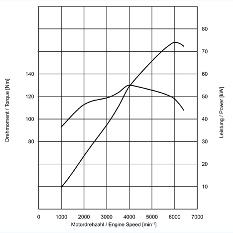

Aj tak sa to dá nazvať - dedukujem, že je to atmosferická 1.4-ka - ja mám atmosferickú 1.6 / 85kW a je to tak na hranici. Astra J je ťažké auto, cca ± 1400kg (podľa výbavy a typu) a motor atm 1.4 /74kW je na túto hmotnosť slabý - aj výkonom a aj charakteristikou krútiaceho momentu, najlepšie použiteľný na jazdenie po meste a blízkom okolí - čiže nečakaj od neho žiadne zázraky, trhač asfaltu z neho nikdy nebude.Kennynko píše:Opel astra J 2010, 74kw (100 000km)........ Alebo to je výrobná vada?
Keď som kupoval svoju Astru, tak som si bol vyskúšať niektoré motorizácie (čo boli k dispozícií) a pri atmosferickej 1.4 na 5.rýchlostný stupeň proti dosť čerstvému vetru, z rýchlosti 80km/h vôbec nechcela akcelerovať - predajca mi povedal, že treba podradiť, lebo motor nevládze.
Pokiaľ to predtým ťahalo a teraz nie, tak skoč do servisu, nech sa na to pozrú, ale pokiaľ motoru nič nie je, tak asi s tým nič neurobíš.

Ja som tiež čerstvým majiteľom Astry J s presne takým motorom. Atmosf. 1.4, 74kW, r.v.2010, najazdených necelých 80 tis. A správa sa presne tak isto. Do 2000 ot./min proste nič... A mám pocit, že ani nad 2000
Motor sa začína preberať tak nad 3500 a viac... ale nepovažujem to za chybu, to auto je proste také... ťažké s najslabším dodávaným motorom. Pretekár z neho nikdy nebude. Jazdilo krátke trasy, tak ako sa píše vyššie, po meste a okolí. Na to toto auto je. Aj pri predbiehaní dvakrát premýšľam, či do toho idem a či stíham. Ale s tým som rátal už pred mesiacom, keď som ho kupoval. Takže si myslím, že ak nemá do 2000 ot. žiaden výkon, tak to tak jendnoducho je a nepovažoval by som to za nejakú technickú vadu.
