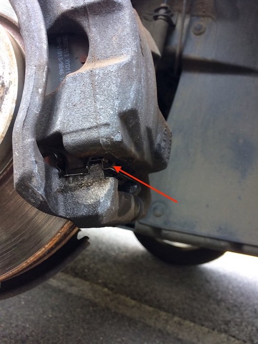

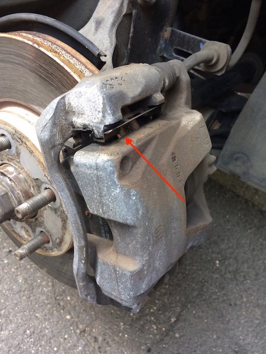

Zdravím, při sešlápnutí brzdy se mi ozvývalo od pravého předního kola skřípání, jako když dře kov o kov. Dělaly to plíšky na třmenu brzdy (jsem laik, netuším, jak se to jmenuje). Nastříkal jsem kolem nich WD-40 a je ticho, ale určitě to brzy začne skřípat znovu. Nemáte někdo tip, jak se toho zbavit nadobro? Nějaká grafitová vazelína, co snese vyšší teploty nebo tak něco?
V příloze jsou fotky, kde je vidět, co přesně myslím a kam konkrétně jsem ten WD-40 stříknul.

No, WD40 nie je to "pravé orechové" čo by si mal použiť na brzdy, ale kúp niečo takéto alebo podobné http://www.petuel.sk/vazelina-keramicka ... -p610.html . Najlepšie ale bude to dôkladne očistiť od všelijakých nánosov a všetkého bordelu a potom na styčné miesta naniesť deklarovanú vazelinu, no dočasne pomôže aj len jej nastriekanie na problematické miesto.

Vyndat desticky i plisky a vycistit je ocelovym kartacem a odmastit, pohyblive casti namazat specialni vazelinou na brzdy a strhnout hrany na kotoucich (ty jsou vetsinou duvodem piskani). Wd40 a podobny sragory nesmeji vubec prijit do kontsktu s brzdama.

Ja pouzivam medenou vazelinu od wurthu a celkem dobra. http://www.lavio.cz/e-shop/maziva/meden ... azivo.html
Re: Skřípání při sešlápnutí brzdy
Nebo:
http://www.autodily-sklad.cz/univerzaln ... 576&stop=1
Na brzdy vysokoteplotni mazivo: Bosch nebo ATE
a na vodici valecky tuk, ktery nerozpousti gumovy obal: TRW.
