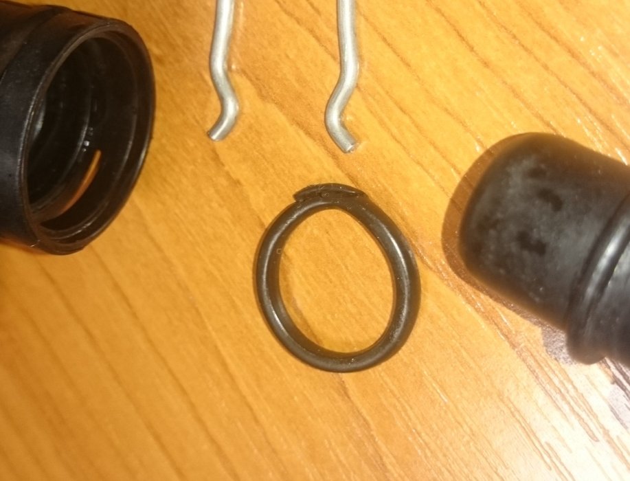

V kľude som si preskúmal závadný diel, ktorý som si vypýtal z autorizovaného serivsu.
Stopy po avizovanej mikropraskline, ktorou uniká chladivo sa nenašli.
Vadné bolo tesnenie "O", ktoré ktosi pri predošlej montáži pricvakol a tým pádom netesnilo.
Táto vec ma stála teda dosť nervov a peňazí. Vymnieňali totiž celý modul plastového Multi kolena. (water outlet)
Ak teda budete mať podobný problém, skontrolujte si to, nie je to nič ťažké. (vytiahnuť prstom sponu, prípadne vymeniť O krúžok)

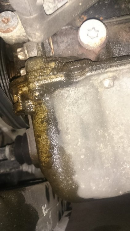

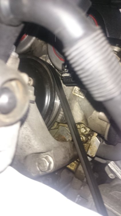

pri kontrole stavu, či mi neuniká nič pod autom, som našiel o čosi viac ako vždy mokrú časť vane.

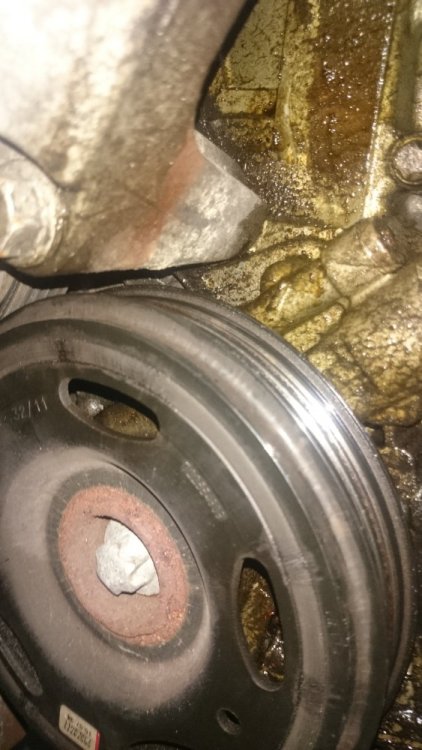

pri pohlade na remenicu z klukoveho hriadela to vyzeralo takto:
Mokré fľaky tu:
v okolí remenice vodnej pumpy:

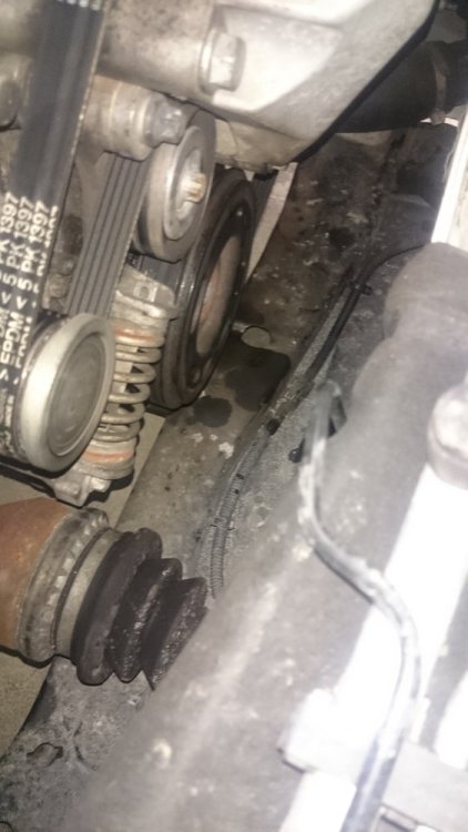

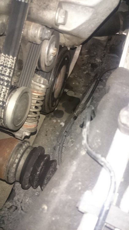

a únik v okolí remenice vodnej pumpy
S čím potrebujem poradiť - asi to je chladivo, či olej?
Ak je to chladivo, ako je možné, že kdesi sa netesnosť opraví a vyrazí to zasa inde? (Od poslednej opravy hadice do chladiacej nádobky som najazdil sotva 150km)
Ak je to olej, skadiaľ to ide?

Podľa farby, vzhľadu a štruktúry fľakov typujem na olej, chl. kvapalina je viac do červena.
Únik je najlepšie zistiť buď z jamy alebo zdvihnúť vysoko na zdviháku - takto je ťažko diagnostikovať miesto úniku, jedine to utrieť alebo nejako očistiť, pojazdiť autom a potom sa znova pozrieť, či sa neukáže miesto potenciálneho uniku.
Pokiaľ je to olej , tak najpravdepodobnejšie to vyzerá na gufero remenice kľukového hriadeľa, z vodnej pumpy olej nemá skade unikať alebo či "netlačí" olej turbo niekde cez saciu hadicu čo ide ku klapke (to by bol ten najhorší prípad). Ťažko tak "od stola" radiť.

Tiez sa priklanam k oleju, mozno mix s kvapalinou, ale oleja je tam viac - zlta farba. Vidim tam i ten cerveny silikon, ktorym tesnili solenoidy vacky. Kde to unika, musis ist po boku motora stale vyssie az prides na miesto, ktore uz je suche. Tie solenoidy nie je cele vidiet, mozno to ide od nich. Inde uz nema odkial unikat, mozno este kryt rozvodov medzi vackou a klukou. Alebo je to z klukovky a ako sa toci, tak rozhadzuje olej aj ponad klukovku.
Este asi 3 zo srob, ktorymi je pripevnena vodna pumpa, su dlhe a prechadzaju krizom cez kryt rozvodov az do bloku, takze ak nie su uplne utiahnute, tak olej z rozvodov moze cez tie sroby vytlacat von. Podla fotiek co mas, je to akoby olej vytekal z vodnej pumpy, najlepsie to pozriet nazivo. Nech sa na to pozrie nejaky mechanik, ale radsej uz nie ten s tym silikonom ani s hadickou.
