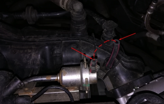

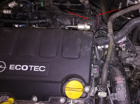

Prosím o radu - v obrázku v příloze jsem nafotil hadičku, kterou mi něco přehlodalo a ukouslo (tipuju kunu lesní) v prostoru motoru Astry SportsTourer 1.4 T, 103kW, tak že úplně chybí oblouk který spojoval oba kusy hadičky co zůstaly. Víte někdo k čemu tahle hadička slouží?? Moc by mě to zajímalo, protože než jsem to zjistil tak jsem najel určitě aspoň pár stovek km aniž by se do teď projevila nějaká závada. V žádném manuálu co jsem tu na fóru objevil jsem to nenašel. Vypadá to že z jedné strany vede od plastové trubky sání vzduchu? ale to na co je napojená a k čemu a kam vede vzadu za motorem dál ta kovová trubička na kterou je to napojené vůbec netuším. Předem díky za info pokud někdo víte k čemu ta hadička slouží.

Podľa mňa to bude odvzdušnenie kľukovej skrine, treba sa pozrieť kam presne vedie ta čierna kovová trubka,

Díky za odpověď. To dává smysl, pokud je to jen ovzdusneni tak to by vysvetlovalo proc se nic při přerušení hadičky vlastně nestalo.  Prošel jsem předtím nez ksem sem ten dotaz seznamy všech témat a připadá mi že kamkoli jinam bych tenhle dotaz položil tak to vyjde na stejno. Ve všech diskuzich je nacate nějaké téma a pak dále se píše o vsem možném. Téma kde by byla poradna k identifikaci nějaké soucasti např. casti motoru nebo jiné vybavy jsem nikde nenasel a zalozit nove tema mi to nedovolilo. Tak mi to nakonec prislo nejblize ke knize nebo manualu kde by takova informace mela byt k dohledani a to je nejblize právě tomuto tematu. Reakce s odpovedi však take přišla téměř okamžitě, za což velmi dekuji. Takže to ucel splnilo. Jeste jednou diky za vysvětlení.

Klidne si mohl zalozit nove tema, protoze tohle je zajimavy dil tim, ze predfacelift to nema a kdyz  to odpojis, nic se nestane  Odvetrani kliky je cerna hadice vedle, tu ma i predfacelift.

To se omlouvám, nove vlakno se mě založit nepodařilo. Pokud to jde tak tam tuhle diskuzi klidně přesuň. Jinak ještě k věci: nakonec jsem tam nějakou neoriginální hadičky o stejném vnitřním průměru a tloušťce stěny dal, protože jsem si po čase všiml že při přidání plynu to trochu cuká. Když jsem tam tu
novou hadičku nasadil tak to cukání přestaloa vše je o.k. Takže to zbytečnost není. Podle toho jak má malý průřez a jak je nasazená kolmo na hadici s mnohem větším průměrem, kterou musí poměrně rychle proudit vzduch, bych tipoval že v této hadičce musi vznikat podtlak a tím se snad něco otevírá? Nějaký ventil? Dál nemám tušení.
