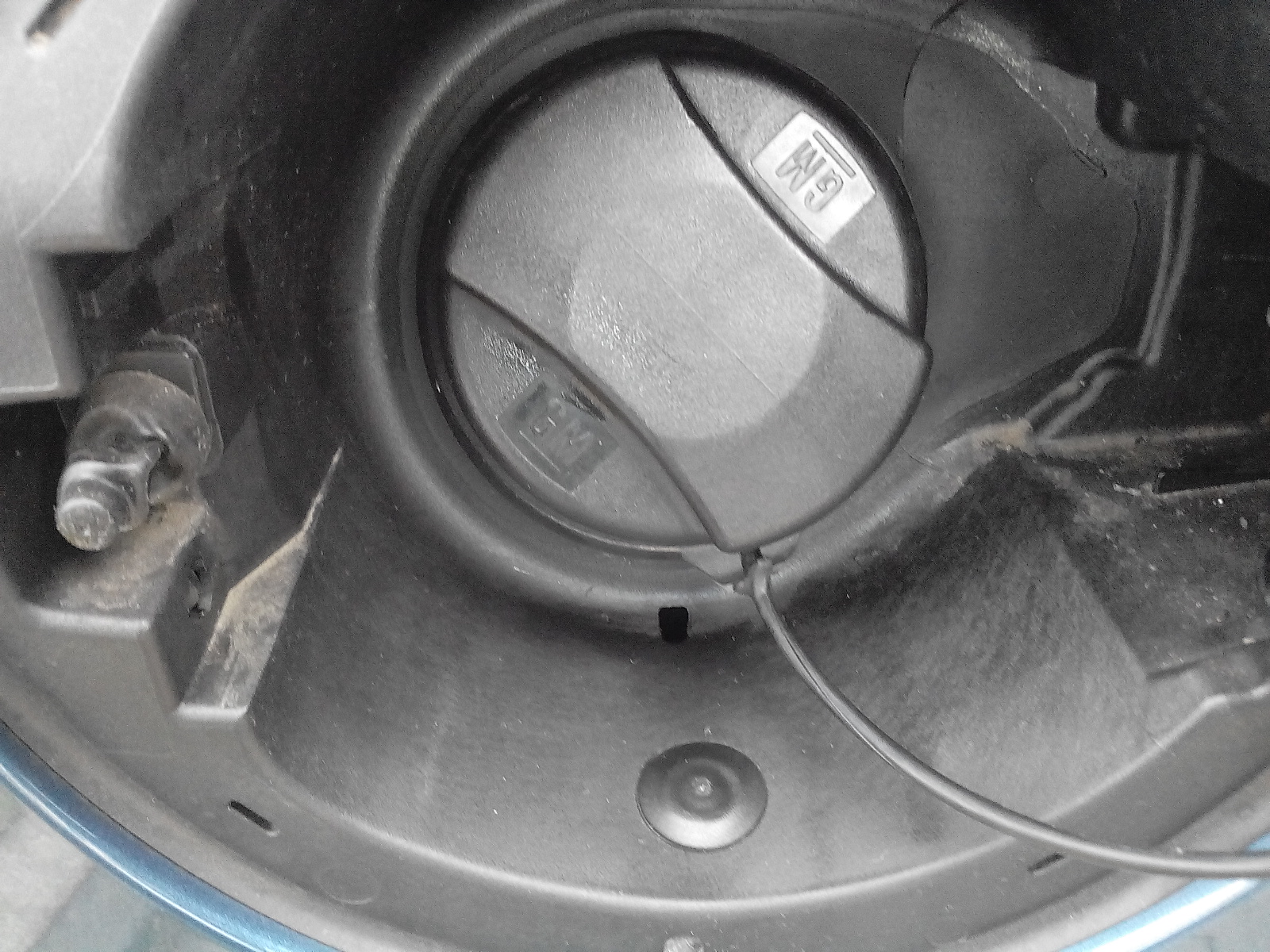

Nadíle mi provedli úpravu sle svolávací akce Ti 15-P-109 , pří se jedná o úpravu u hrdla tankování paliva, aby v případě potřeby mohlo vče odtíkat. Jak jsem otevřel dvířka od palivové nádrže, tak jsem tam nic zvláštního nenašel a ani ten další otvor o kterém hovořil.
kotek: Boužel neviděl jsem jak vypadal, u výměny jsem nebyl, Astra tam byla 2 a půl hodiny a mi se ženou se šly projít po centru Ostravy.

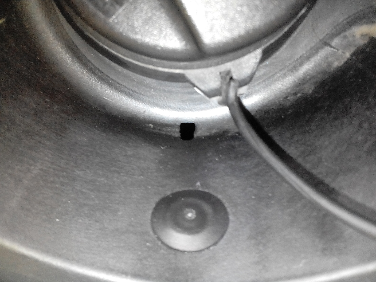

Zvolavacka 15-P-109 je vraj o nanose vosku proti korozii do dutiny pod plniace hrdlo. Mohol by si, prosim, vyfotit spodnu cast plniaceho hrdla, ktoru vidno po odklopeni uzamykatelneho krytu? U nas sa tam po zvolavacke vyskytuje o jednu dieru viac a v nej zastrceny plastovy nit.
Příspěvek od Astra - R@SAG » 10 bře 2016, 09:11
Tak až jsi mi napsal jak to má vypadat, tak jsem si toho všilm :D :D :D . Nafoceno jak to vypadá.
