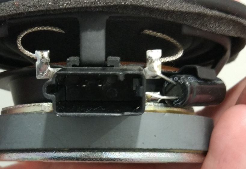

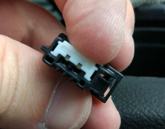

Zdravim, vedel by mi niekto prosim pomoct najst adapter k tomuto konektoru na stredovom repraku? Na foto je original, ktory chcem vymenit, ale neviem zohnat kabel z tohto opel konektoru na klasicke dutinky. Dakujem.
						Re: Dodělání centrálního reproduktoru
Vsak cvakni konektor a napoj na reprospojky...
