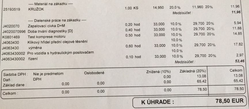

Caute,
zbezne som prebehol toto vlakno a mal som podobny problem.. po zahriati motora cyklicky "pistavy" zvuk, beziaca klimatizacia to zhorsovala.
V servise mi to odstranili vymenou nejakeho tesnenia na hriadeli. Velmi som sa nezaujimal co to presne bolo ale problem bol odstraneny.
Astra motor 14NET.
ucet zo servisu
ucet zo servisu
